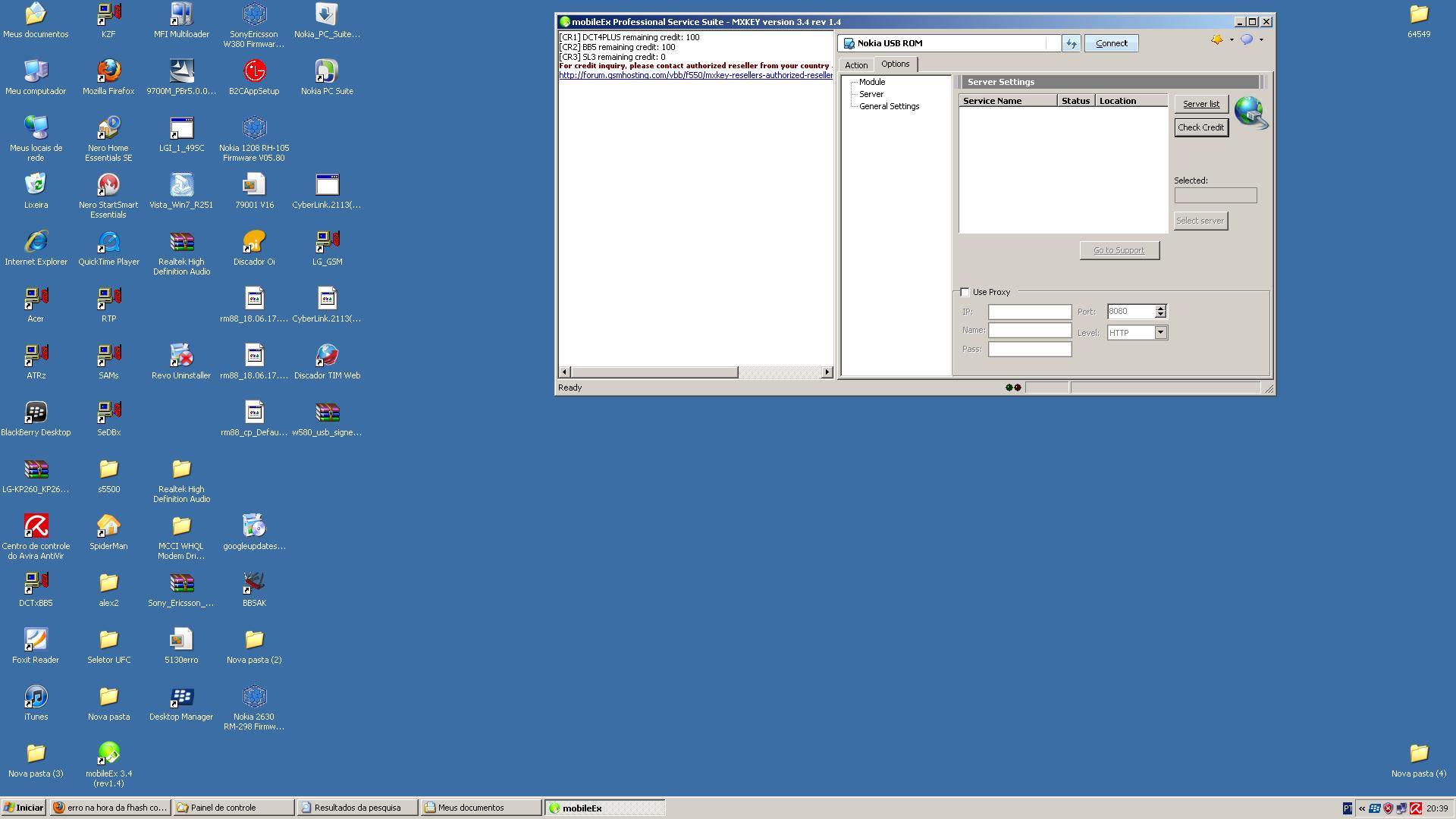

Postado Outubro 26, 2010 15 anos ola amigos de um tempo pra ca toda vez que tento fazer fhash em um bb5 na mx da esse erro ja testei com varios aparelhos e modelos diferentes ??????

Postado Outubro 26, 2010 15 anos olha nosso vip mostrou seu erro, vc está a selecionar a interface nokia usb rom, como mostra figura acima, ja tentou fazer via interface UFS3 (HWK) ? utilizando o cabo F-BUS? Poste mais detalhes.

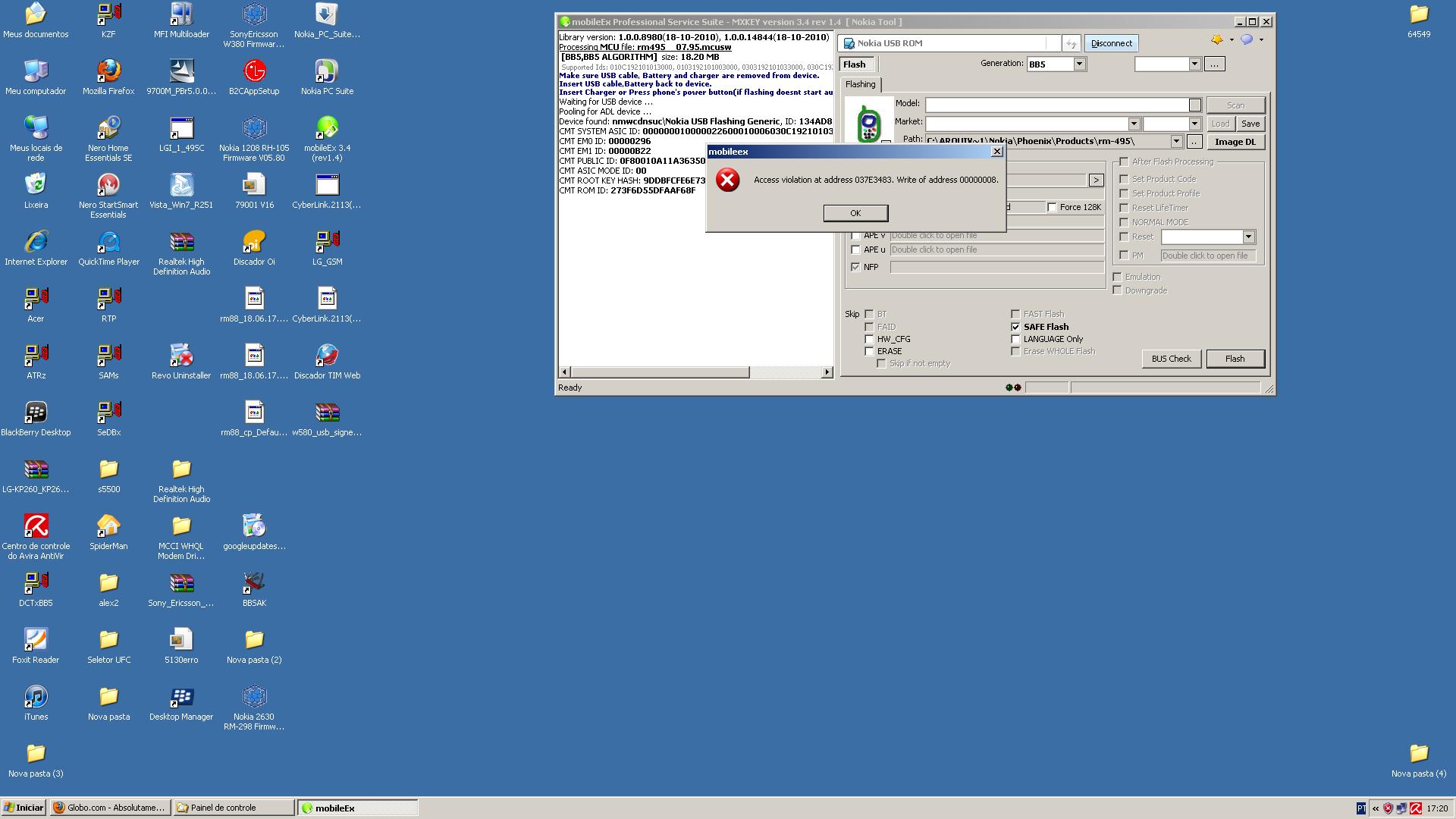

Postado Dezembro 14, 2010 14 anos eu estou com o problema parecido, apos atualizar para a versão 3.4 versão 1.6 ela ta dando erro de acesso a memoria e depois o erro da imagem em anexo. não to conseguindo fazer nenhum bb5. ja tentei instalar em outro micro, o erro persiste. tambem tenho creditos para dct4 e bb5. ja tentei a maioria dos procedimentos desse topico e de outros. e o pior q tentei desistala e voltar pra versão 1.5 e tambem continuou o erro.

Postado Dezembro 20, 2010 14 anos apos pesquisar muito (estou na oficina em pleno domingo, tentando resolver essa mercadoria mxkey), e apos muita pesquisa, não achei nenhuma resposta pra problema em questão, então resolvi apelar, baixei a versão crackeada da mxkey, e por incrivel que pareça, funcionou. eu não consigo acredita nas respostas que vi no gsmhosting, do manole e de outros do suporte da mxkey, eles não devem nem saber como resolver essa bucha, eu não acredito que gastei dinheiro atoa com creditos e ativação. quem tiver usando as versões antigas (1.4 por exemplo) não atualizem pra 1.5 e nem pra 1.6, ja tem varis usuarios com esse mesmo problema. quem quiser baixar a versão crackeada que nem precisa da dongle (basta usar sua ufs mesmo). outra coisa, o programa vai dizer que esta espirado, basta alterar a data do computador pra janeiro de 2009. ta ai o link:xxxxxxxxxxxxxxxxxxxxxxxxxxxxxxxxxxxxxxxxxxxxxxxxxxxxxxxxxxxxxxxxxx
