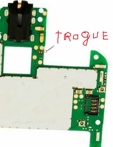

Postado Abril 27, 2016 9 anos Autor consegui aqui. depois de muita luta e tentativa troquei dois capacitores e voltou funcionar normal . segui a imagem
