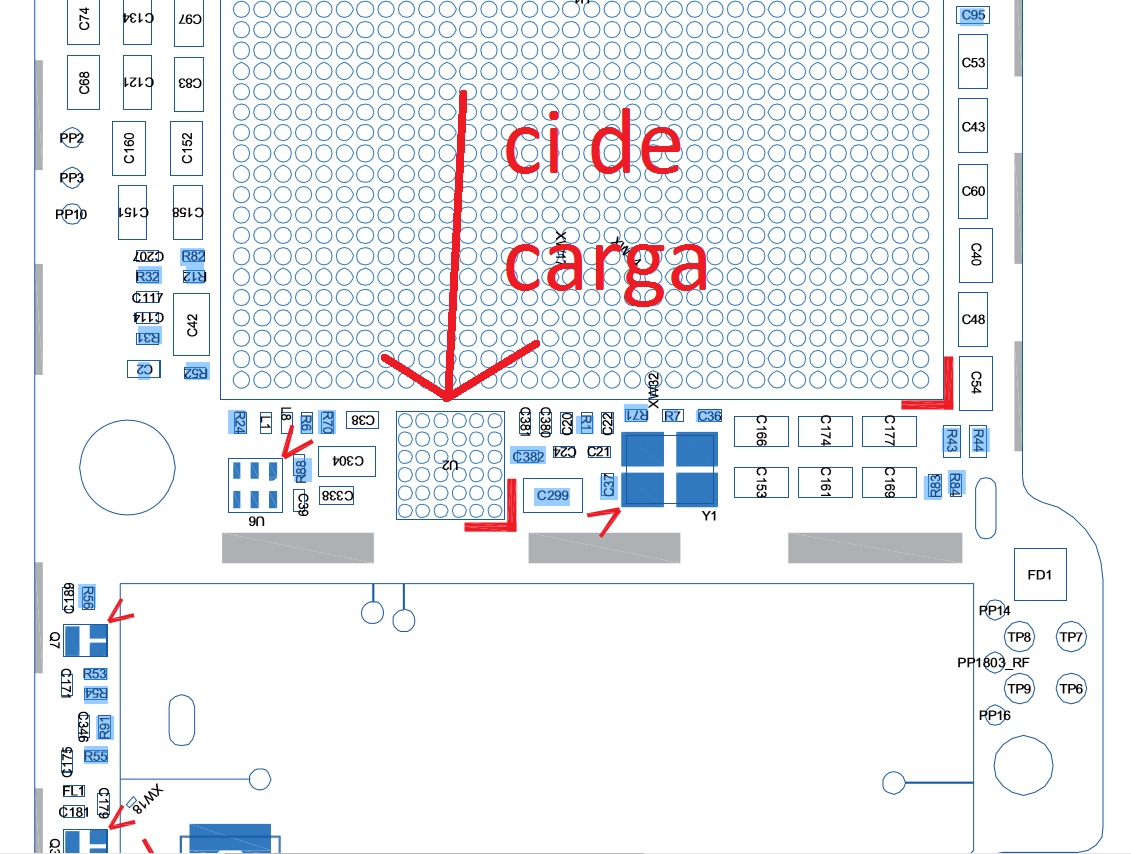

Postado Abril 10, 2016 10 anos Da uma olhada no componente que gerencia o controle de energia. Geralmente ele sempre da problema, se for ele o ideal e trocar mais da um pouco de trabalho. se vc não tiver o esquema elétrico segue o link pra baixar. https://www.dropbox.com/s/7unq3ofa0az8f97/iPhone%205%20Schematic.pdf?dl=0 https://www.dropbox.com/s/7unq3ofa0az8f97/iPhone%205%20Schematic.pdf?dl=0 http://www.mediafire.com/download/gs1b3y938vx4bb1/iphone5_schematic.pdf
Postado Abril 10, 2016 10 anos amigo com ele desligado e consumindo verifique com toques pela ponta do dedo qual setor está aquecendo, nesse setor estará o curto, o para facilitar utilize m spray congelante. ele congela a placa e o local que derreter primeiro ali está o curto
