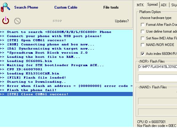

pessoal blz. é o seguinte to com um e71 cpu id =66007001 nor flash dev code=00ec 257e 3400 nor flash size=0x01000000(16m) flash ic name =k5l3316cam fui fazer um formate nele e deu pau e ñ liga mais o danado fiz tudo o que sabia e li no forum baixei a flash certinha pra ele aqui no forum mas quando chega em 49% da erro e para preciso de ajudapost-17432-139967458685_thumb.jpg

baixei a flash certinha pra ele aqui no forum mas quando chega em 49% da erro e para preciso de ajuda[ATTACH=CONFIG]13844[/ATTACH]
Baixe a velocidade que você obterá êxito!
Poste resultados!
irmao10, achei algo estranho no seu print e na flash do post...
Do seu aparelho:
Como está no print do seu Spiderman:
00800000 (provavelmente 0x00800000)
Parece que está tentando colocar uma flash de 8MB em um aparelho de 16MB.
O erro parece estar aí, e não na velocidade ou outra coisa.
