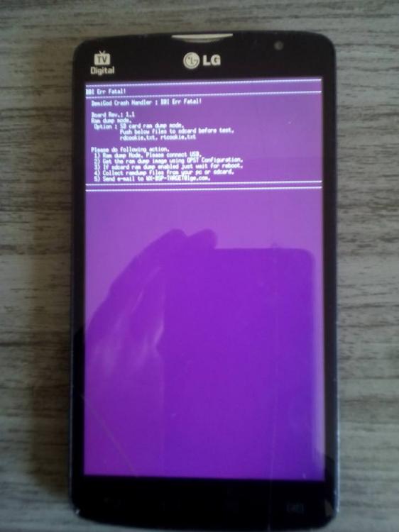

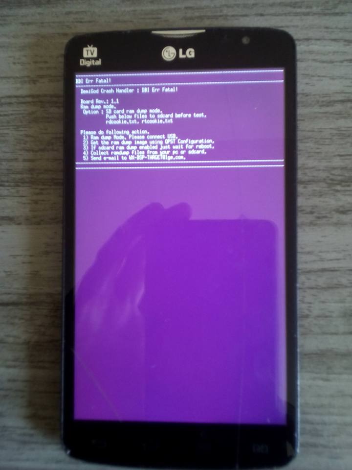

Postado Dezembro 7, 2015 10 anos Boa tarde amigos , esse atc chegou aqui reinicianado tentei fazer um hard reset com combinações de teclas mas para na imagem postada: Tentei também escrever firmware na octoplus com a firmware baixada da própria box ela escreveu 100% mas continua travado na logo. Alguém já viu isso?

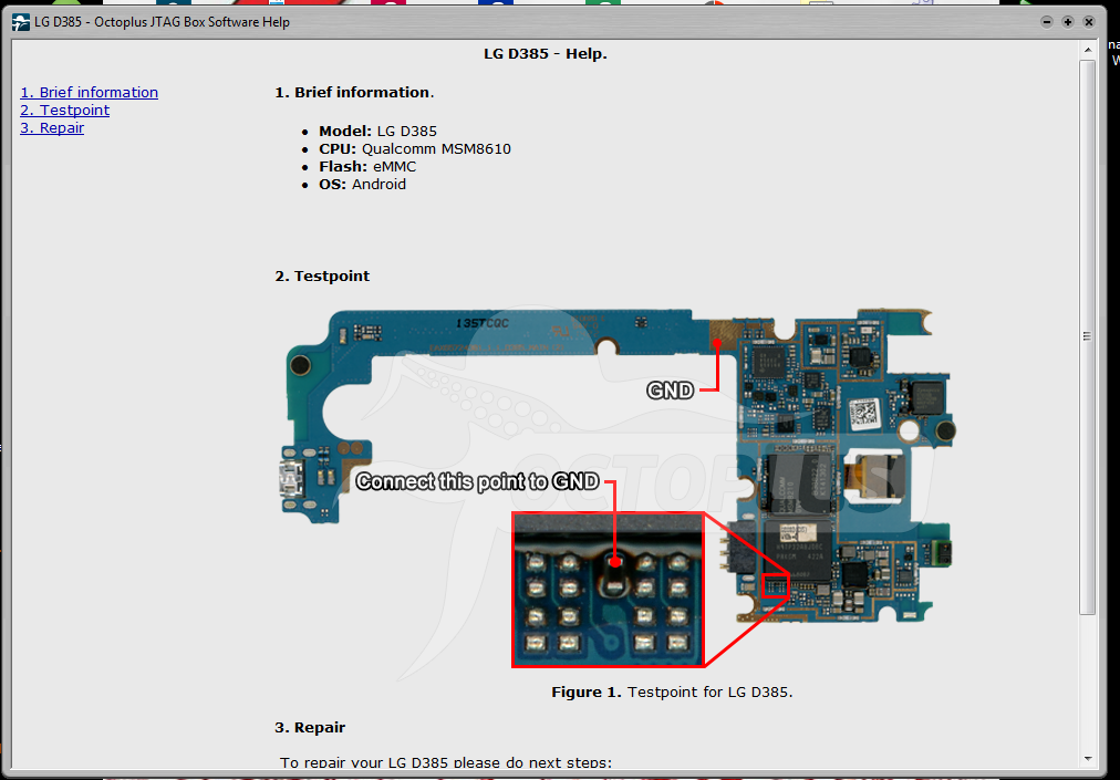

Postado Dezembro 8, 2015 10 anos ola,se a sua octoplus tiver ativação basta apenas faser um test point na placa do aparelho: veja na imagem.. Editado Dezembro 8, 2015 10 anos por Anderson Vieira
Postado Dezembro 8, 2015 10 anos Autor A box é ativada sim xara! Mas como disse nunca fiz isso. Tem algum tutorial?
Postado Dezembro 9, 2015 10 anos Autor Alguém teria uma flash desse atc sem ser a da octoplus para eu testar?
