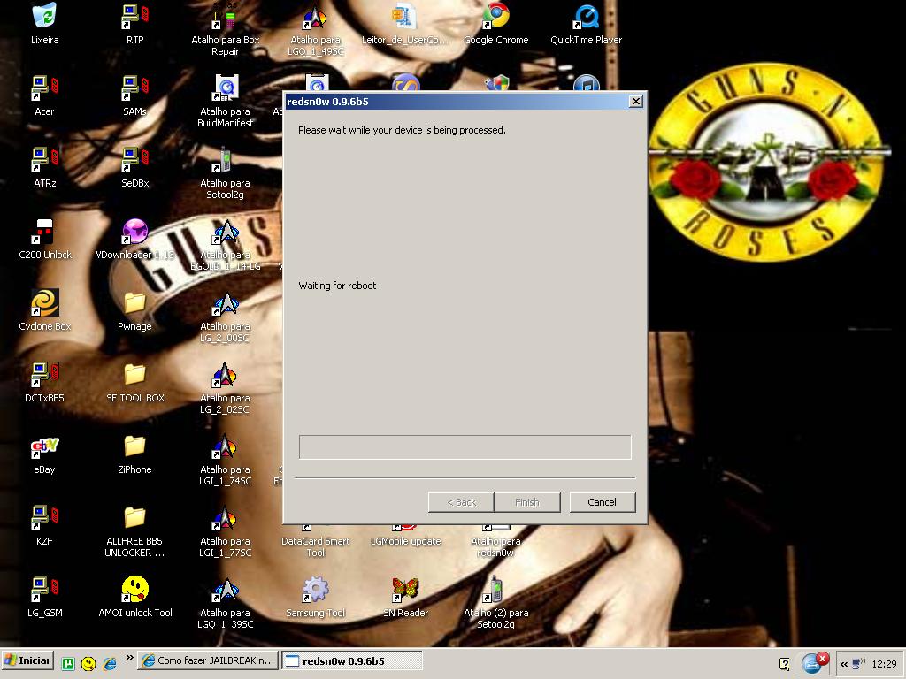

AmigoS por favor me ajudem: Tava com a 4.1 e resolvi colocar a 4.2. Já tinha feito o jailbreak com o redsn0 e como achei tranquilo resolvi atualizar. Fiz como a primeira página. Só que ficou no 'waiting for boot' por uma hora e nada. Restaurei para a versão 4.2.1 original do itunes, pq quando tentei restaurar para a 4.1 do arquivo ipsw deu erro. O que devo fazer? Meu IPHONE é: 3G; 8GB; firmware modem 05.15.04 DESBLOQUEADO DE FÁbrica PARA TODAS AS OPERADORAS; XP.
