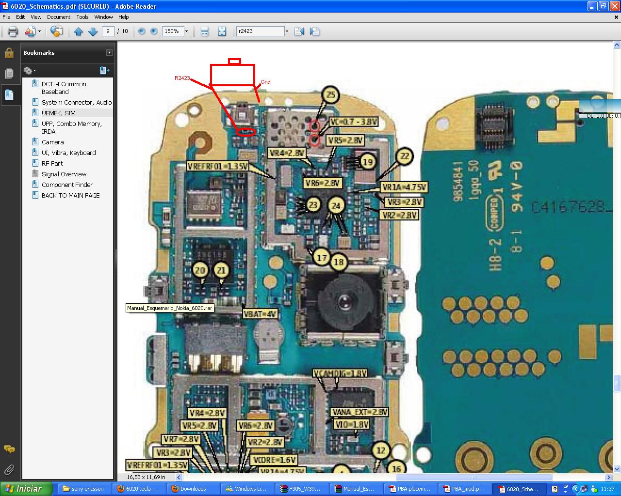

isso pode lhe ajudar é que eu não tenho nenhum aparlho desse aqui para testar mais tenta fazer um jumper nesses dois terminais post-156272-139967707805_thumb.jpg

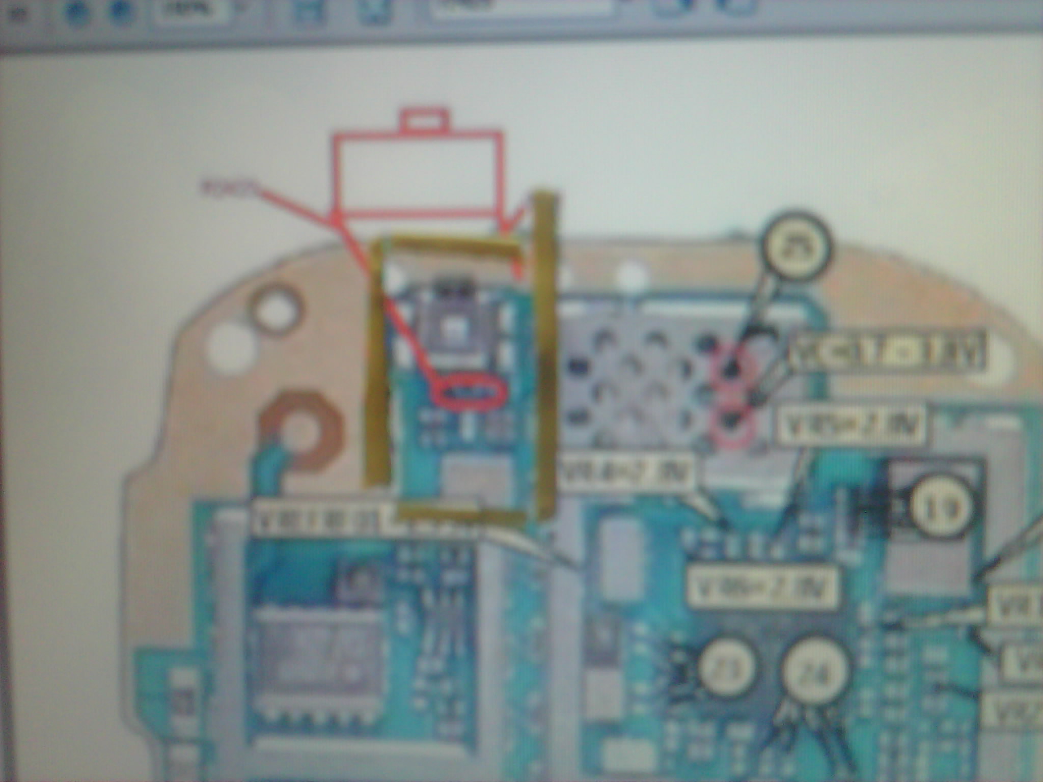

Esse componente que estar circulado em vermelho, ele q esta danificado, diz o cliente que ele levou em outra assistencia e eles falaram que nao tem conserto, pelo jeito, nao estou acusando, mas deve ter danificado essa area de proposito.Entao esse componentes ao lado desse que vc marcou esta tdo danificado.
Compartilhar este post
Link para o post
Vejo acima a chave, a abaixo alguns componentes ao lado nao tem nada vc poderia por favor postar a foto da placa pra que possamos ver se realmente o estado ?
Link para o post
Eu nao to com nenhum telefone q tem uma foto boa aqui, mas todos esses componentes debaixo da chave que esta danificado, eles estao danificados mais que vc imagina, fizeram um estrago nessa parte.
Link para o post
tente arrumar alguma camera ou um aparelho celular para tirar as fotos. para que possamos lhe passar tudo corretamente. porque cada componentes desses tem u valor assim será fácil identificar........
Link para o post
E esses componentes que esta marcado com essa fita amarela, naum tem conponente e as trilhas estao todas rompidas( dentro do quadrado amarelo) post-130697-139967707901_thumb.jpg

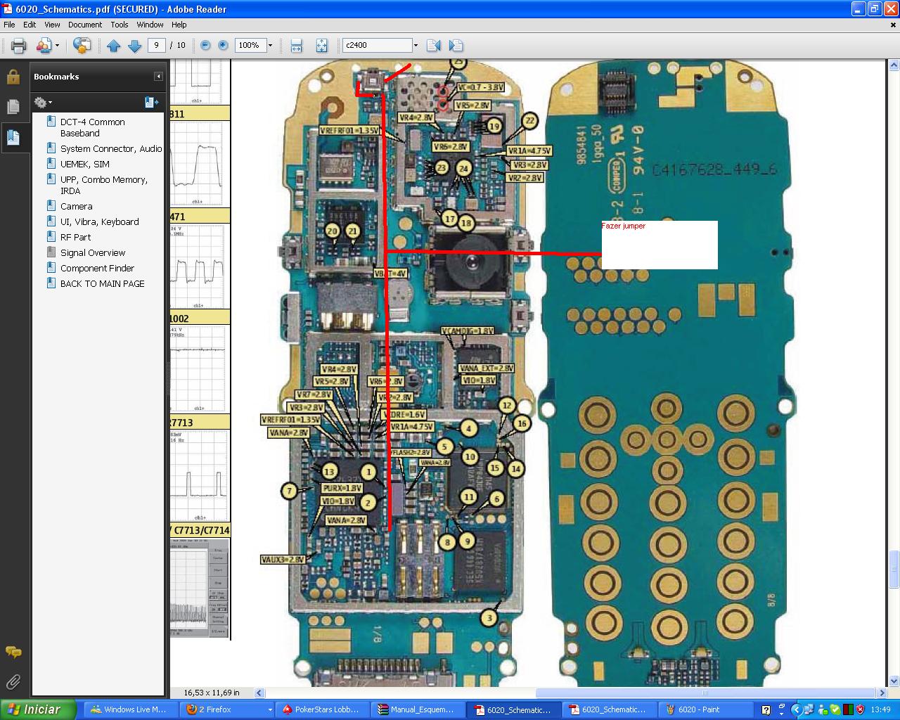

vou dá uma olha aqui no esquemae ver o que se pode fazer
Link para o post
tente fazer esse esquema
tente baixar o manual técnico desse celular para vc intender melhor mo que eu fiz.
esse circuito é o que faz ligar o celular o restante é de som....
manual técnico 6020
Link para o post
Problema Resolvido Entender o manual eu naum entendir muito bem naum, mas esse jumper ai foi perfeito, aparelho liga e desliga agora, obrigadao msm, naum so vc como todos que contribuiram para esse sucesso, obrigado a todos, problema resolvido. Moderadores por favor, podem fechar esse topico. Obrigado
