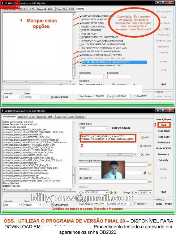

amigos ja passei varias flechs pela setool so que o mesmo trava nesta tela na hora de carregar a flech
mande a tela da leitura !!
quais opçoes marcou ?
colocou a flash da versao e cid correspondente !!

Amigos aqui costumo resolver sempre com este procedimento citado por mim neste topico http://www.clangsm.com.br/vb/showthread.php?t=2719
Esse procedimento peguei com o Billy Johw nesses forum da vida resolve muita coisa muita mesmo.
Eu editei a imagem do amigo Billy espero que não fique zangado comigo ok!!!
Todos os Direitos reservado a Billy Johw
