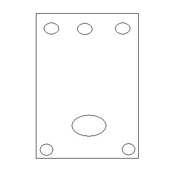

charles-cell Postado Julho 5, 2011 Compartilhar Postado Julho 5, 2011 microfone samsung c3200.bmp capacitor de 1k ouricell reagiu a isso 1 Citar Link para o comentário Compartilhar em outros sites More sharing options...

charles-cell Postado Fevereiro 15, 2012 Compartilhar Postado Fevereiro 15, 2012 teste esse procedimento 100% testado ouricell reagiu a isso 1 Citar Link para o comentário Compartilhar em outros sites More sharing options...
alisonsoares Postado Fevereiro 16, 2012 Autor Compartilhar Postado Fevereiro 16, 2012 teste esse procedimento 100% testado [ATTACH=CONFIG]27278[/ATTACH] 100% testado e aprovado!!! obrigado Citar Link para o comentário Compartilhar em outros sites More sharing options...

jeff oliveira Postado Julho 2, 2013 Compartilhar Postado Julho 2, 2013 ta ai a solução!!! microfone samsung c3200.bmp Citar Link para o comentário Compartilhar em outros sites More sharing options...
