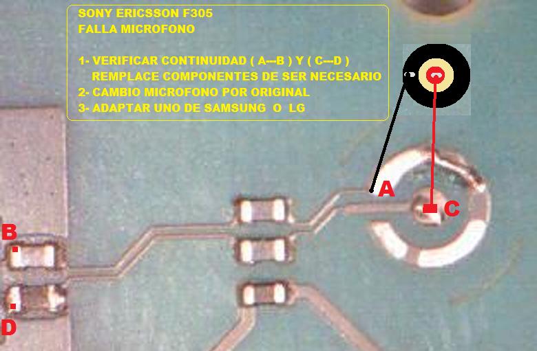

[ATTACH=CONFIG]16691[/ATTACH]
vê se isso ajuda!
Esses dias eu estava com esse mesmo problema, igualzinho, Eu fiz uma adaptação de um microfone de um Mg370, e liguei os jumper nos contatos (utilizando a imagem do nosso amigo rdias como auxilio) demarcados como .B e .D
Experimenta ai e post resultados.

caro rdias e israel ,
Conteúdo protegido!
pela dica mas foi sem sucesso!!!!!!!!
como jah tinha dito , eu testei continuidade entre os 5 capacitores sequentes ao mic, mas , testei tb fazendo o jumper do ponto B e D ligando direto para o mic( q tah funcionando perfeitamente) e invertendo a polaridade entre B e D.
sinceramente num sei o q faço, deixei a pci novamente em banho , ressoldei de novo e nada!!!!!!!!!

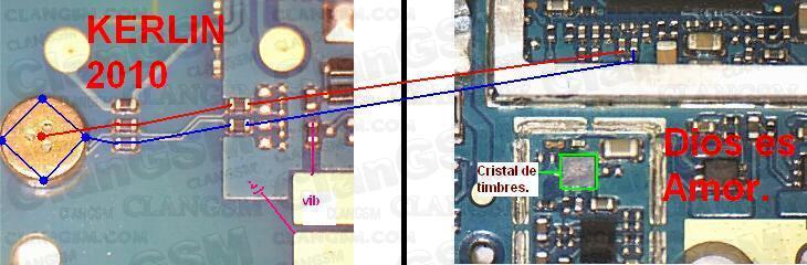

Crao chuynet , testei continuidade nos pontos e tah normal!!!
estao invertidas apenas.
entao , vc axa q pode ser o cristal assinalado na segunda imagem???
E qt a israel, num tentei soft naum , axo q seja def de hard!!!!!
mas, se a tentaiva do cristal num der certo , vou mandar flashear ele............

solucionado com a troca do cristal!!!!!!
