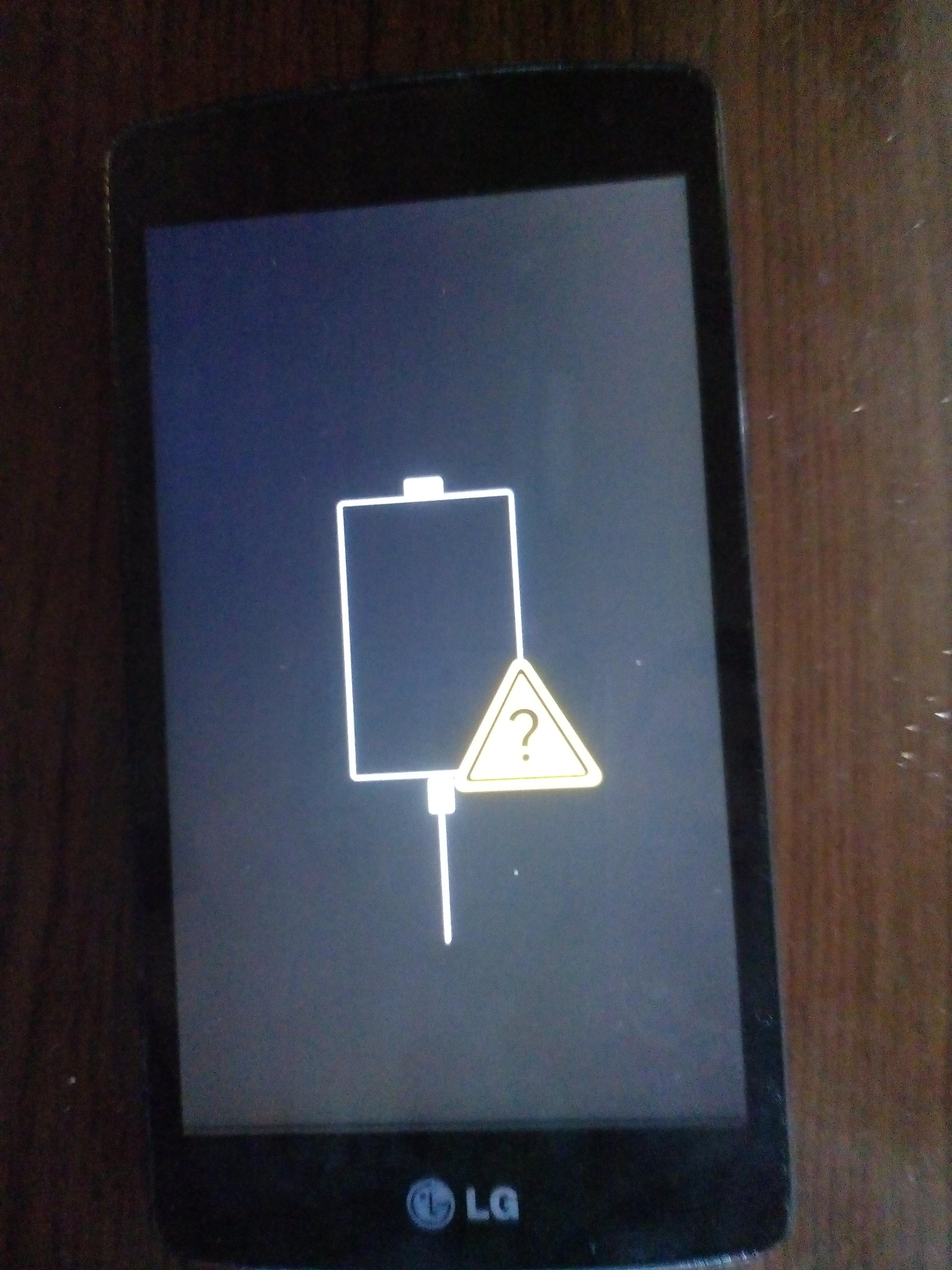

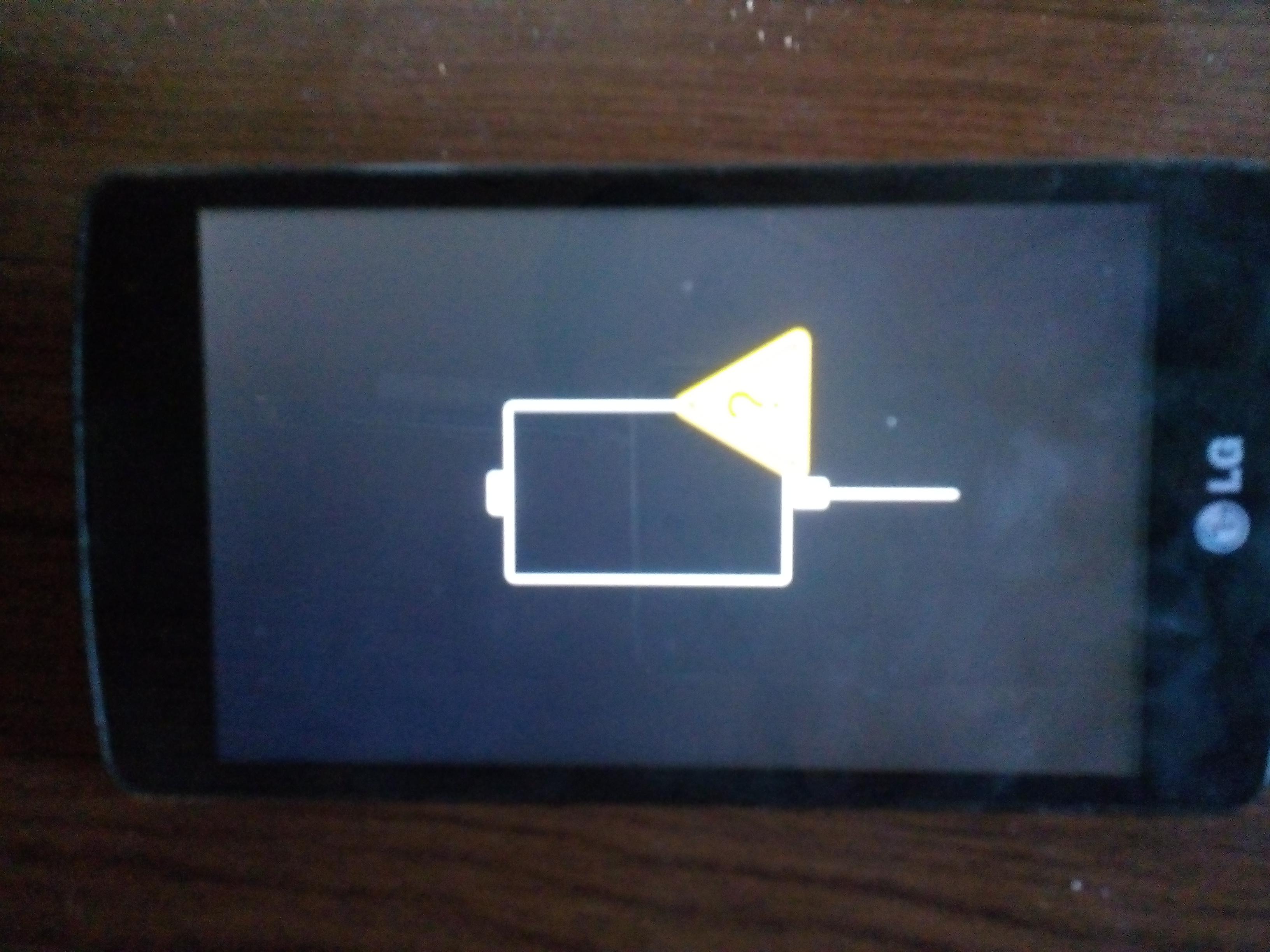

Lg d295f depois de troca de frontal fica nessa tela
Ola boa tarde a todos ..então pessoal entrou um LG pra mim ..que era pra trocar a frontal logo depois a troca ..ficou travado nessa tela...ai da foto...gostaria que alguem pudesse me ajudar..oque pode ter acontecido...desde já agradeço a todos que puderem me ajudar..obrigado.

17 horas atrás, Rikmaneiro disse:
Verifica se o conector da bateria não está com algum dos pinos quebrados ou troque a bateria para teste.
Este erro ocorre porque o aparelho não está reconhecendo a bateria
Compartilhar este post
Link para o post
Passo 1. Verifique a bateria se está normal. (Se estiver ok passo 2, se não estiver troque ela)
Passo 2. Verifique o conector da bateria se todos estão intactos (Se estiver ok, passo 3)
Passo 3. Verifique possíveis oxidações na placa
Passo 4. Tente reinstalar a memória
Link para o post
