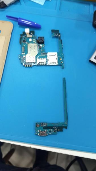

placa do j5 quebrou no meio
9 posts neste tópico
derrubei a placa da bancada, quebrou no meio! a algo que possa ser feito?

Agora, Clicerio Domingos disse:
Amigo infelizmente só a troca da mesma.
Existe várias trilhas internas. Seria um trabalhão e no final alguma coisa ainda não iria ficar Boa.
ja imaginava isso.... muito obrigado pela ajuda

ola amigo !!! seria um trabalho exaustivo e provavelmente venha a dar problema !!! que pena fico chateado quando isso acontece muitas vezes estamos na correria e com um minimo descuido acontece isso !!! essa placa tem essa ligação com o conector de carga muito sensível qualquer encostão por menor que seja da nisso !!! lhe desejo sorte e um bom dialogo com o cliente !!!

3 horas atrás, rdofrog disse:
Boa tarde, já aconteceu comigo e com a mesma placa, comprei outra e informei o cliente, tudo resolvido, pagou o conserto, sai no 0 a 0, mas acontece.

Acabou de acontecer comigo, Caiu a placa e Quebrou no mesmo Lugar, Prejuízo Grande , era só  pra Concertar  o Botão Power

Em 07/06/2018 em 11:51, rdofrog disse:
Conteúdo protegido!
Amigo isso acontecer com qualquer um. aconteceu comigo com uma placa do  gram prime, como eu tenho muito paciencia e um microscopio bom conseguir refazer as trilhas, fiquei o dia todo na placa mais ficou 100%
