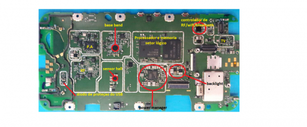

Este aparelho  mostra carregado mais não carregar  porém  mantem  a carga atual outro problema com o carregado  conectado  ele não desliga quanto  remover  o  carregado  ele desliga e liga quando  recolocar o carregado  alguma dica

14 minutos atrás, Gualber Almeida Souza disse:
Sim já troquei  a bateria  e o conector é o diodo que fica do lado do conector de  bateria
bom dia
sim,ele mesmo
verifique tbem o de proteçao usb
segue foto
