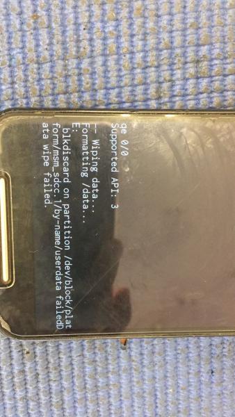

dá o seguinte erro ao dar Hard Reset
esse é o primeiro procedimento que faço quando chega um motog2 aqui, se aparecer esse erro ja condeno pois procedimento de troca de emmc demorado e cliente geralmente acha melhor ja trocar a placa.
