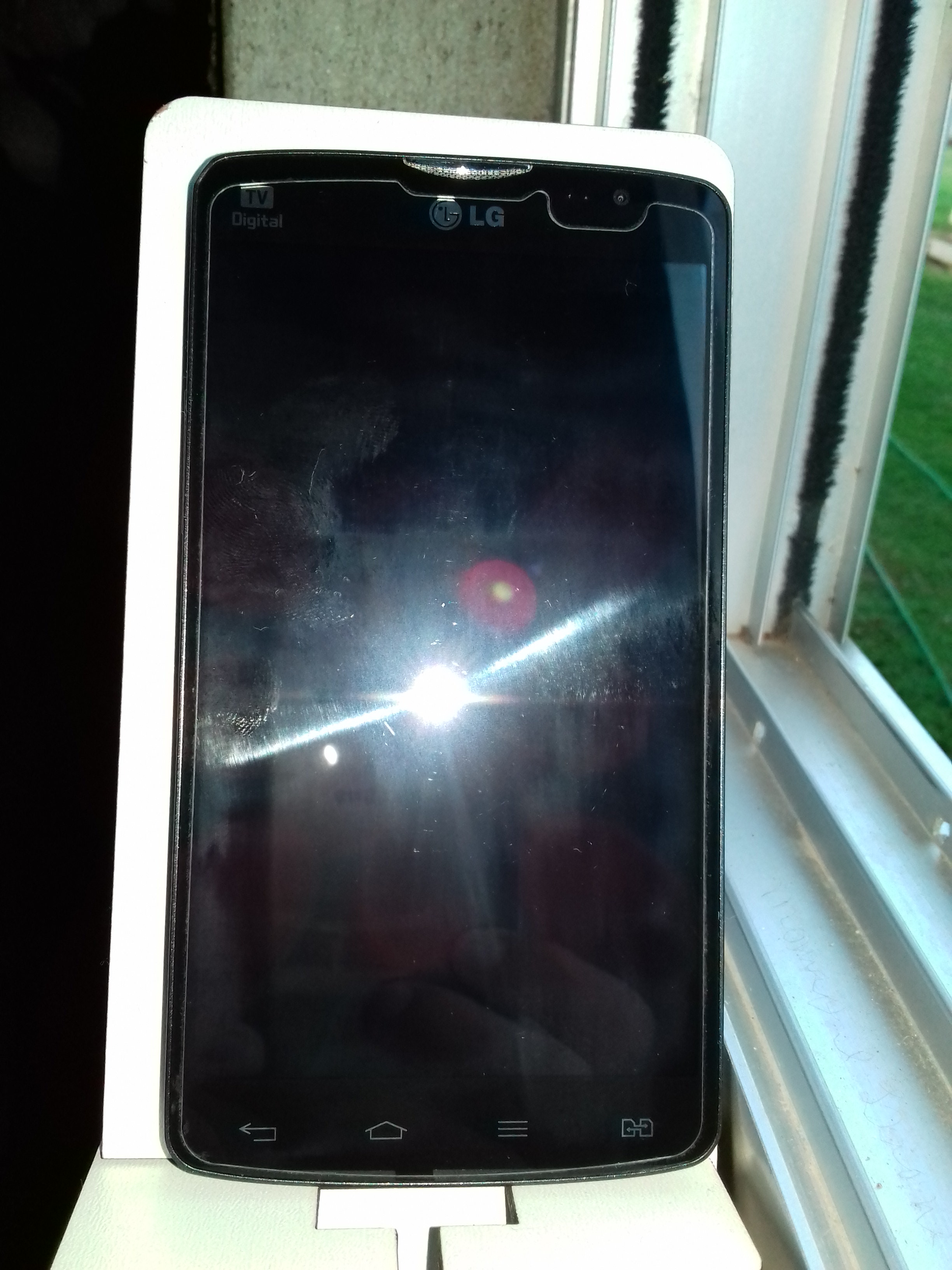

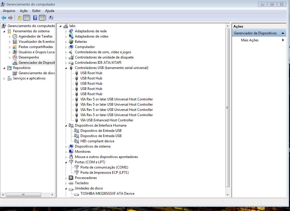

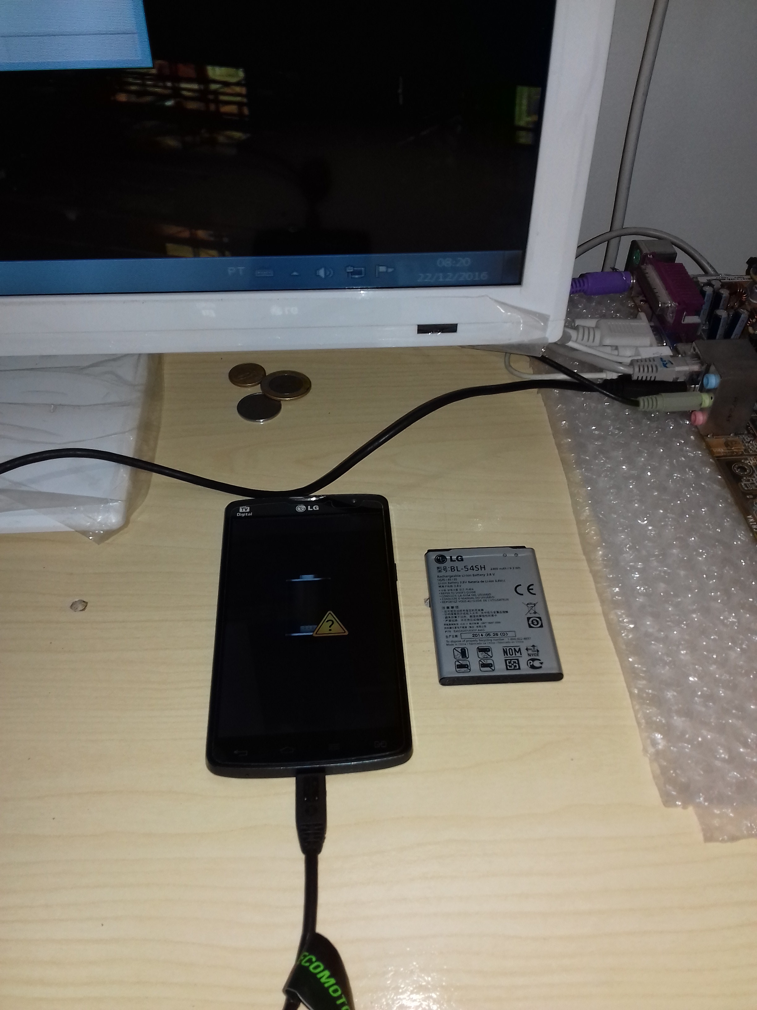

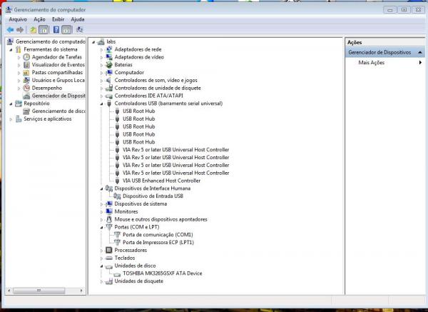

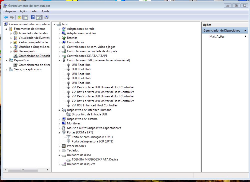

Boa noite amigos preciso ajuda para resolver  o problemas deste L80 D385, apos tentar fazer reparo pelo sp flash tool by LG tentei reparar o software que ficava instável, ele parou no meio da operação não voltou mais, o Aparelho Liga mas a tela fica Preta e So reiniciando :
So fica reiniciando e mais nada vejo.
HELP ALGUMA SAIDA ! No entra modo download - NADA Obrigado a quem pode AJUDAR

Tente isso:
- Verifique o conector USB do aparelho, se estiver em bom estado apenas limpe e de uma leve pressão com um alicate pra ficar mais justo ou troque por um novo
- Retire a bateria e aperte Vol -, conecte no USB e sem soltar o volume coloque uma bateria com carga (50% mínimo), caso entre em modo download faça o procedimento de software novamente
- Se mesmo assim ele não entrar em modo download somente com JTAG.
