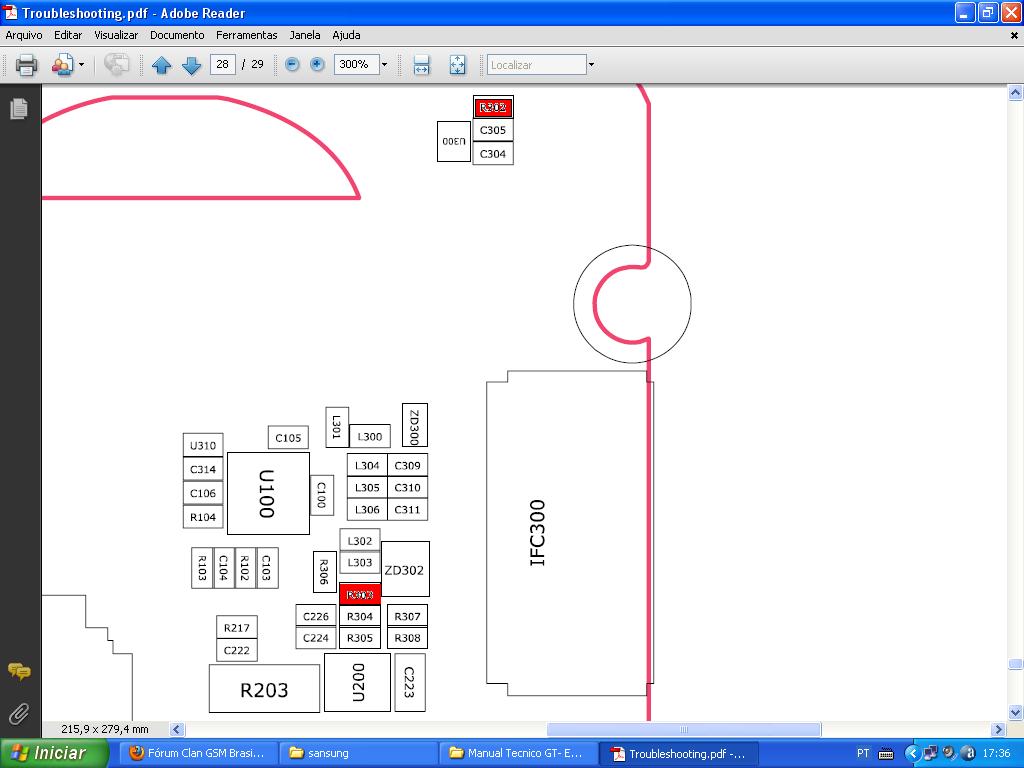

vamos la primeiro tente substituindo os componentes em vermelho (R302-R303) como na imagem se nao de certo diga para darmos mais dicas.
post o resultado
