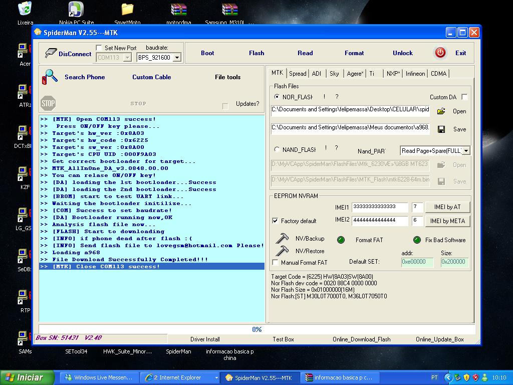

aparelho ñ liga depois da flash
então kara ele chegou aq com o problema de tela branca mas comforme vc tocava na tela (toch) ela voltava depois começava a ficar branca denovo mas depois da flash ele nem liga

Ow Ary display ñ era ja tinha efetuado a troca por isso to correndo pela flash mas se vc tivar alguma para me ajudar fico no aguardo pq aq so to com esse valew vou tentar tbm oq o ronysat falou quem sabe da certo obrigado pela ajuda posto resultados
valew
posto resultados
Nesse caso, Felipe era para você ter feito antes, mais como você não fez, agora vai te que conseguir uma flsh da mesma versão para jogar nele.
Todo telefone que for fazer algo nele, nu caso dos chineses, você faça primeiro o backup dele, caso preciso no mal procedimento.
o que pode ter acontecido e que aflash que vc jogou nele nao e compativel com avesao dele ai vc fais como o nosso amigo ary falou quando aparecer um ai do mesmo modelo ai vc fais o red flash dele e aplica para ver se resover o problema ,se aparecer outro aqui com outra vesao eu coloco flsh dele ai na aria de flash
