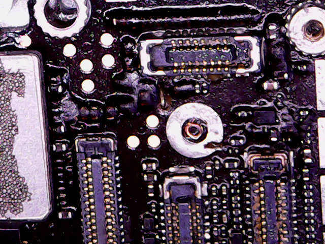

Parafuso do display foi trocado e colocado errado na placa. O parafuso do meio, que é o menor, foi trocado por um maior, e exerceram bastante força nele.
Alguém já viu isso?
Tem jeito?
S20150924_001.jpg.25f4eb8e21f129a3ff16d4
Já vi acontecendo com o 5s amigo, trocando o Lcd eu não coloco mais a blindagem exatamente por isso, se colocar o parafuso no lugar errado é tela azul da morte na hora! Infelizmente não sei como resolver, apenas dar a dica de não colocar mais a blindagem e correr o risco de inverter os parafusos.
Acredito eu senhor que se tive corrompido alguma trilha na placa do aparelho infelizmente será muito difícil voltar,mais tente usar um microscópio digital e com bastante atenção verificar ali perto de aonde vai o parafuso para ver se não corrompeu nada,e tente refazer as trilhas,infelizmente e um serviço que demanda muito tempo e muito cuidado para não estragar ainda mais a placa
