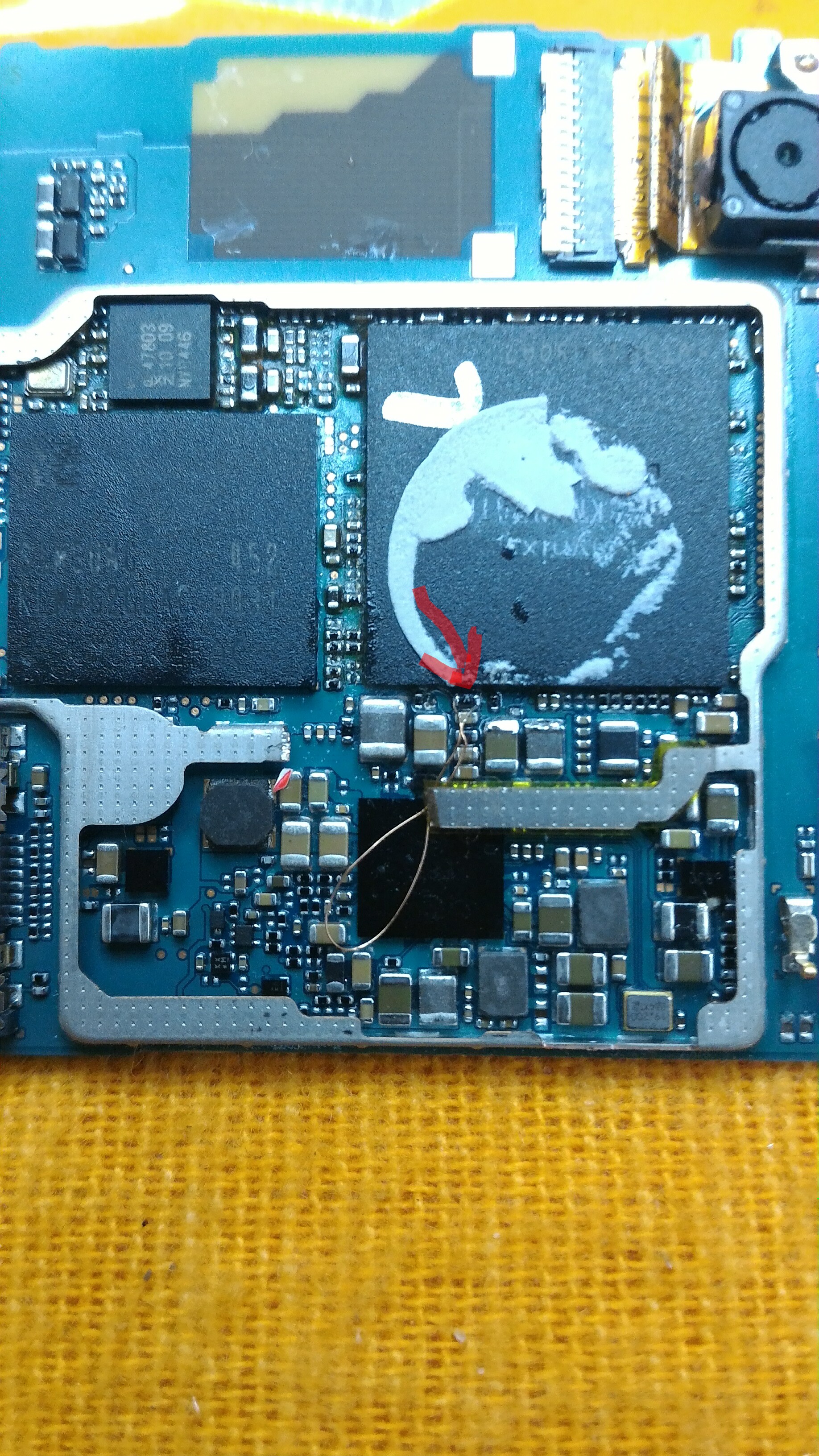

bom dia, estou com dois sony z3 os dois era troca da frontantal, porem um tive que trocar o flex power, nao dava imagem testeie a frontal no outro e funcionou coloque a placa do que estava ligando, no que foi feito  troca do power nao deu umagem. Agora nem um dois dois dão imagem e quando carrega esquenta muito sera que eu perdi essa duas placa? pois de pois vi que i cabo novo esta com oxidação

        amigo tive o mesmo problema, só que aqui fui fazer a simples troca do frontal de 2 aparelhos z3 dual.. não geram imagem com o display novo...
pesquisei e fiz este jumper.... graças a deus voltaram os dois.

Em 22/10/2015 at 10:02, Barratec disse:
Bom dia,
boa tarde amigo...notei que vc tambem quebrou as barrinhas de metal,,,precisa fazer isso??
