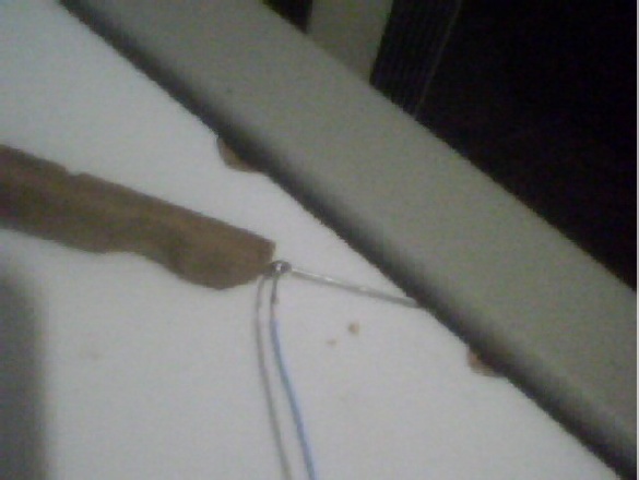

- Um objeto fino, de material condutor (usei uma agulha comum de costura)
- Algo para servir de cabo para a agulha (usei a aba de um pregador de madeira quebrado)

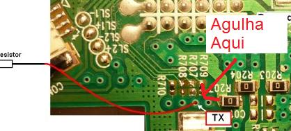

Agora, vamos dar utilidade a nossa agulha, enfie a agulha no pino r707 localizado na placa do leitor...

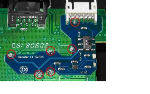

ou compre o Tractor que e veja como ele fica na placa esta a imagem dele soldado na placa.
