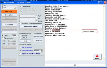

Tirando codigos em samsumg pela UST PRO ll
Mini tutorial
Quando se deparar com aparelhos samsung com codigo ao colocar o chip.
Voce RESET e nao funciona, voce passar FLAHS e nao funciona.
Simples e funcional..
Basta clicar em READ CODES.
E vai gerar os codigos,
tirando o Nck e Mck.
Um deles que sobra vai ser esse codigo.
100% Testado em varios.
Em ex: um F250l.
Bom trabalho a todos!
