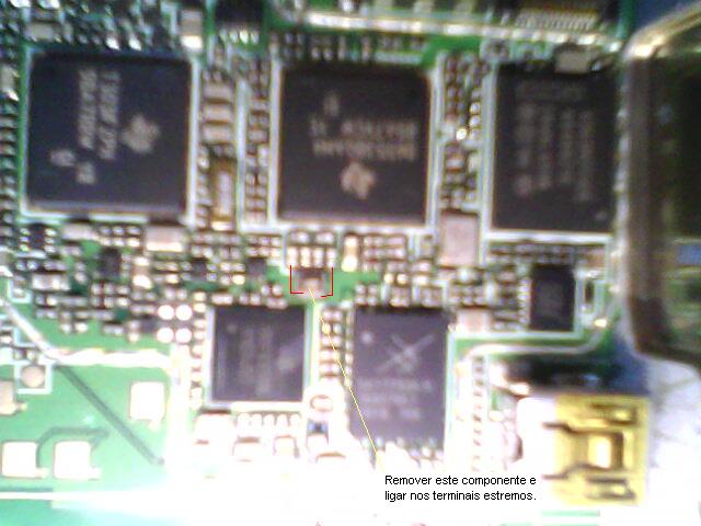

o procedimento segue o mesmo padrão dos outros motorolas da vivo,porém com algumas observações...
o desbloqueio feito através de código de subsídio...
após desbloquear aplicar esses arquivos pela scout
Ligue-o em modo Boot (*+#+Pwr)
Conecte ao Usb
Abra o S-cout
Passe primeiramente o firmware Retail, (Disponível em 850Mhz)
vc encontra neste link:http://www.clangsm.com.br/vb/smart-clip-s-card-s-cout/3343-resetar-c%F3digo-de-seguran%E7-em25.html
Pra voltar a dar sinal normalmente (aos atc's de banda 900/1800/1900)
Devemos passar a nova flash. Original Tim.
pronto atc desbolqueado com sucesso..
colaboração de lito 100 usuario do forum...
o jump[ATTACH=CONFIG]13313[/ATTACH]
Conecte ao Usb
Abra o S-cout
Amigo o senhor poderia postar uma foto mais visível?
Fiz todo o procedimento amigo porem o atc apresenta sem serviço!!
Coloquei um filtro de um outro aparelho e ficou ok!!Aprovado(fica a dica aê)
