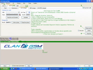

Este é um tutorial de Como desbloquear o Nokia 2680s Usando Universal Box
Bom , Chega de conversa, Vamos lá
1.Abra o Software da sua Universal Box
2.Clique na Aba Nokia
2.1.Aba DCT-4
2.2.Lock Manage
3.Caso tenha o Cabo F-bus (o que fica no Lugar da Bateria) Pule para o Nª4, Caso não tenha Marque a Opção(Easy flash Cable)
4.Clique em Read Info
5.Após a leitura ser Concluida Clique em Unlock e Aguarde o Término do Processo
Teste o Aparelho
OBS:A Universal Box suporta todas as Versões desse Aparelho sem
Necessidade de Downgrade de Firmware.
