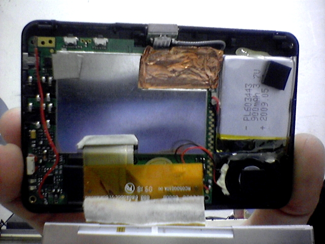

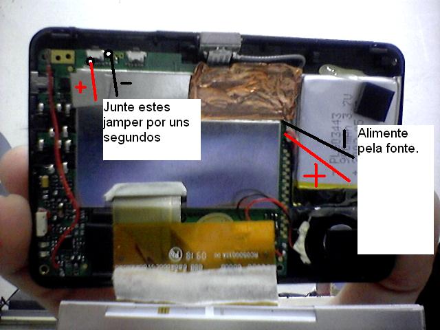

Se eu nao me engano, esse modelo tem ilhas de teste, tente liga-lo fazendo um jamper nessas ilhas ou direto no botao ( positivo ate um negativo da pci ), se caso nao ligar, ligue ele na direto na fonte e veja se ha consumo, pode ser a sw que vc passou... post resultado.
olha só cara, nao entendi muito bem o q vc quer dizer com ilhas de teste (desculpe a ignorancia rsrrs)... vou te mandar mais tarde a foto da placa dele e vc faz um esqueminha pra mim tem como?
Opa, claro, manda sim a foto da placa que eu faco um esquema para vc, mas nao e nada demais, faca um jamper do ponto positivo do botao que liga ao lado negativo do botao ( ou ha um ponto negativo da placa ), mas mande uma foto que da pra analizar melhor ok, aguardo !
foi naun..... continua......... kkk
Hehe... este vai ser interado como indigente, amigo, bem provavel que seja esta Sw que vc passou, pq se alimentando na fonte ele não liga, não é Hardware, tente passar outra Sw, mas alimente pela fonte, pois como vc citou no 1 post, ele descaregou, post results apos a Sw.
