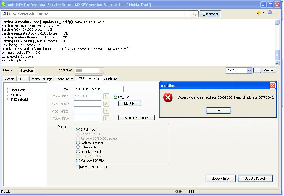

Ola amigos estou tendo alguns problemas com os desbloqueios BB5 Realizados na MXkey. Observei que alguns apresentam este erro durante o desbloqueio post-7596-139967443173_thumb.jpg Logo apos esse erro quando cliko em Splock Info apresenta este outro erro post-7596-139967443192_thumb.jpg AI eu vou na funcao Restore SIMLOCK BACKUP e restauro o backup ai o aparelho volta a identificar normalmente e a funcionar ai vou e realizo o desbloqueio atraves do codigo que e na funcao Warranty Unlock. O desbloqueio e realizado com sucesso. Mais comecei a observar que o aparelho fica com uma falha que e desligando sozinho, este procedimento no qual tirei os prints foi realizando em um n81 8gg, porem ja aconteceu o mesmo com o 5310 5610 5200. Gostaria de saber se a algum reparo pra este erro pois ja realizei flash e pm porem continuam com o mesmo problema desligando sozinho.:nenevrujem:
Observei que alguns apresentam este erro durante o desbloqueio [ATTACH=CONFIG]12885[/ATTACH]

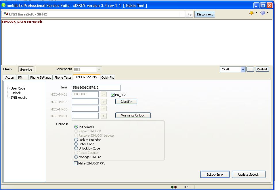

[ATTACH=CONFIG]12886[/ATTACH]
use a ultima versão da mxkey, faça um scan e verifique se esta igual a esta leitura
SIMLOCK seems to be valid
SUPERDONGLE_KEY invalid!
WD timer enabled, phone will reboot itself after 3 min.
SIMLOCK_TEST passed
SECURITY_TEST passed
se estiver, este é o motivo dele desligar, tem SUPERDONGLE_KEY invalid!
para reparar faça
repair sd
load pm-1-309
super sd auth
write pm
100%ok
uma dica, na hora de fazer o desbloqueio , faça unlock by code.

Amigo no unlock mal sucedido faça o reparo da SUPERDONGLE_KEY invalid!
apois reparo ira ficar com SECURITY_TEST failed basta fazer o reparo que tera sucesso atc desbloqueado e sem desliga com 3 minutos faça e poste !
