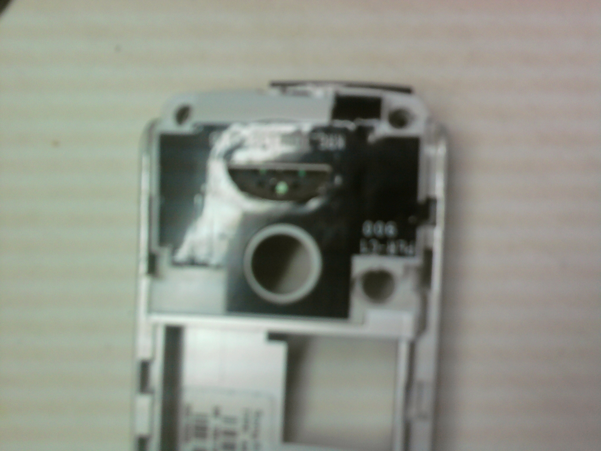

Bom dia a todos... Aconteceu que após a troca da carcaça de um k300, o meso ficou dando a mensagem de "somente emergência" Já tentei improvisar treis contatos q existiam na antiga mais não tive sucesso? Agradeço desde já qualquer informação q possa me ajudar obg.
Amigo, ao trocar essa cracaça, é nescesario cuidado, porque a antena do mesmo é uma pelicula adesiva fininha.Acho que você danificou a mesma ao retira-la, nesse caso você terá que substituir por outra. Dê uma olhada na imagem abaixo. Você tem que substituir essa pelicula preta, você pode retira-la com estação de ar quente com pouca temperatura.
