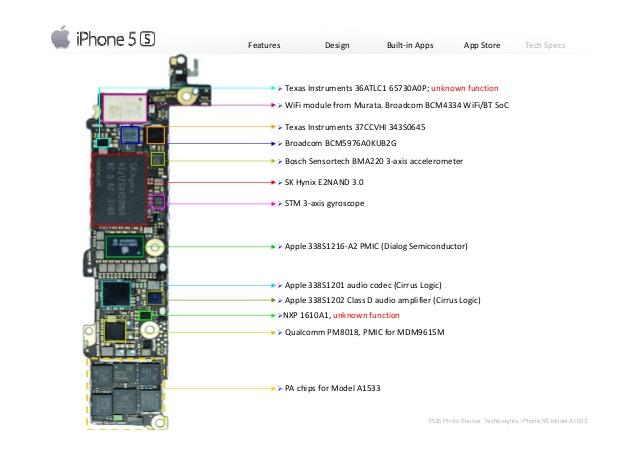

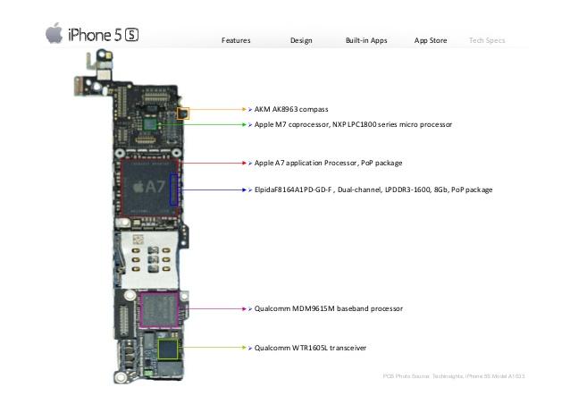

Postado Setembro 17, 2015 10 anos Entrou um Iphone 56S A1533, com a tela danificada, porém não está reconhecendo que tem Sim card inserido, o mesmo só apresenta que está buscando mesmo sem o chip. Alguém sabe qual CI é responsável pela identificação e reconhecimento do Sim card? Grato.

Postado Março 17, 2016 9 anos Em 17/09/2015 at 11:57, pennapedro disse: Entrou um Iphone 56S A1533, com a tela danificada, porém não está reconhecendo que tem Sim card inserido, o mesmo só apresenta que está buscando mesmo sem o chip. Alguém sabe qual CI é responsável pela identificação e reconhecimento do Sim card? Grato. bem ultil esses diagramas que voce postou Amigo. vai me servir de mais obrigado ! se tiver de outros iphones poste tambem valeu
