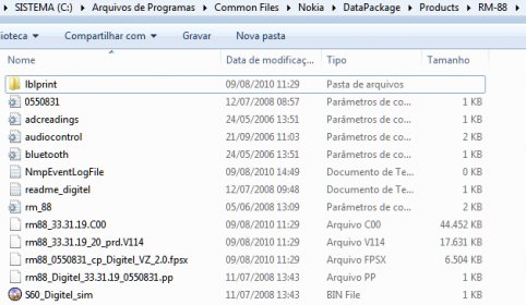

Postado Agosto 9, 2010 14 anos Prezados, boa tarde! Atualizei meu Nokia E62 com o firmware da Digitel (empresa da Venezuela, que também contém o layout pt-br): Nokia_firmware_RM-88_AMER_5.0.rar - 4shared.com - online file sharing and storage - download , usando o Phoenix 2010.08.004.41526. Ficou ótimo! Os pontos de acesso foram liberados, ficou mas rápido, várias mudanças internas..etc.. até aqui tudo bem! Só que.. a tecla onde é o ç sai ñ, a tecla do ~ sai ´, a tecla do ´sai ç... ou seja, está sob Layout Espanhol! Já fui em configurações do tel e setei a linguagem e o idioma de escrita para Português e nada.. Esse é o conteúdo de onde o firmware foi descompactado: Os amigos poderiam me indicar como colocar corretamente o layout para pt-br do teclado? Falta algum arquivo na relação da imagem postada? Muito grato desde já!

Postado Outubro 22, 2010 14 anos Autor Amigos, andei pesquisando e a única maneira seria descompactando, editando os arquivos (no pc mesmo) e fazer um repack do firmware (no meu caso, esses são os arquivos que contém no meu firmware): rm88_33.31.19.C00 rm88_33.31.19_20_prd.V114 rm88_0550831_cp_Digitel_VZ_2.0.fpsx Sendo que o rm88_33.31.19.C00 eu consegui descompactar, usando o Nokia firmware Editor. Mas o rm88_33.31.19_20_prd.V114 e o rm88_0550831_cp_Digitel_VZ_2.0.fpsx ainda não consegui descompactá-los (usando esse prog). E é neles que contém a mudança da linguagem do teclado (languages.txt). Eu conseguindo alterá-los, estaria sim disposto a reinstalar o firmware no aparelho! ^^ Grato pela atenção! -- EDIT -- Seguinte: Descobri que realmente o problema todo está no rm88_33.31.19_20_prd.V114. Aqui dentro estão as linguagens (inclusive a pt_br - número 76). Alguém sabe como faço para extrair/editar este arquivo (o rm88_33.31.19_20_prd.V114)? Grato desde já! Obs.: Finalizando isso (só falta isso! ), irei disponibilizar o flash mais atual, com vários recursos + pt_br do Nokia E62!
