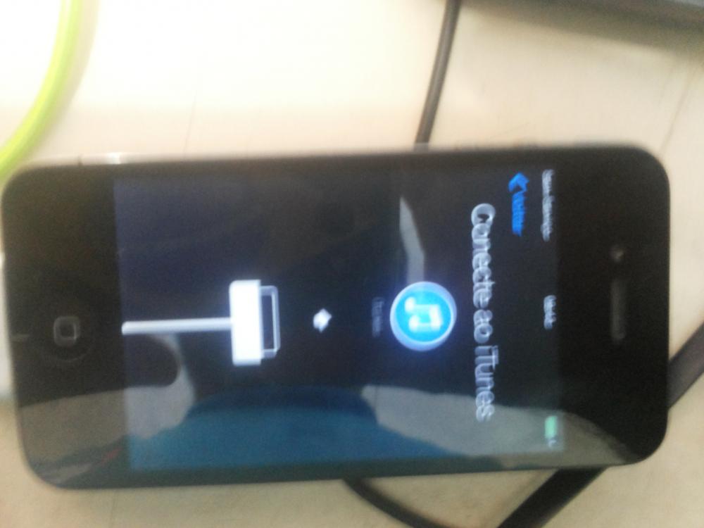

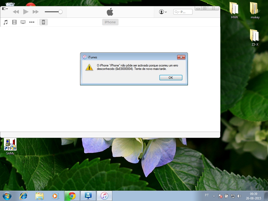

Postado Agosto 26, 2015 10 anos chegou aqui esse iphone para tira a senha que o cliente esqueceu como sempre faço fui no itunes atualizei restaurei mas na hora de ativar ele pede para conecta com itunes coloquei a senha do cliente tudo certinho ai di que ocorreu um erro e que tente mas tarde desde ontem alguem pode me dar uma força

Postado Agosto 26, 2015 10 anos Pelo erro que ele esta apresentando na imagem que vi acima, pode ser problema no conector de carga do aparelho.Troque-o e faça os testes...Ow troque de porta USB no PC, e se possível conecte nas portas traseiras na maquina. Pois ele esta dando erro ai sincronizar com o Itunes.

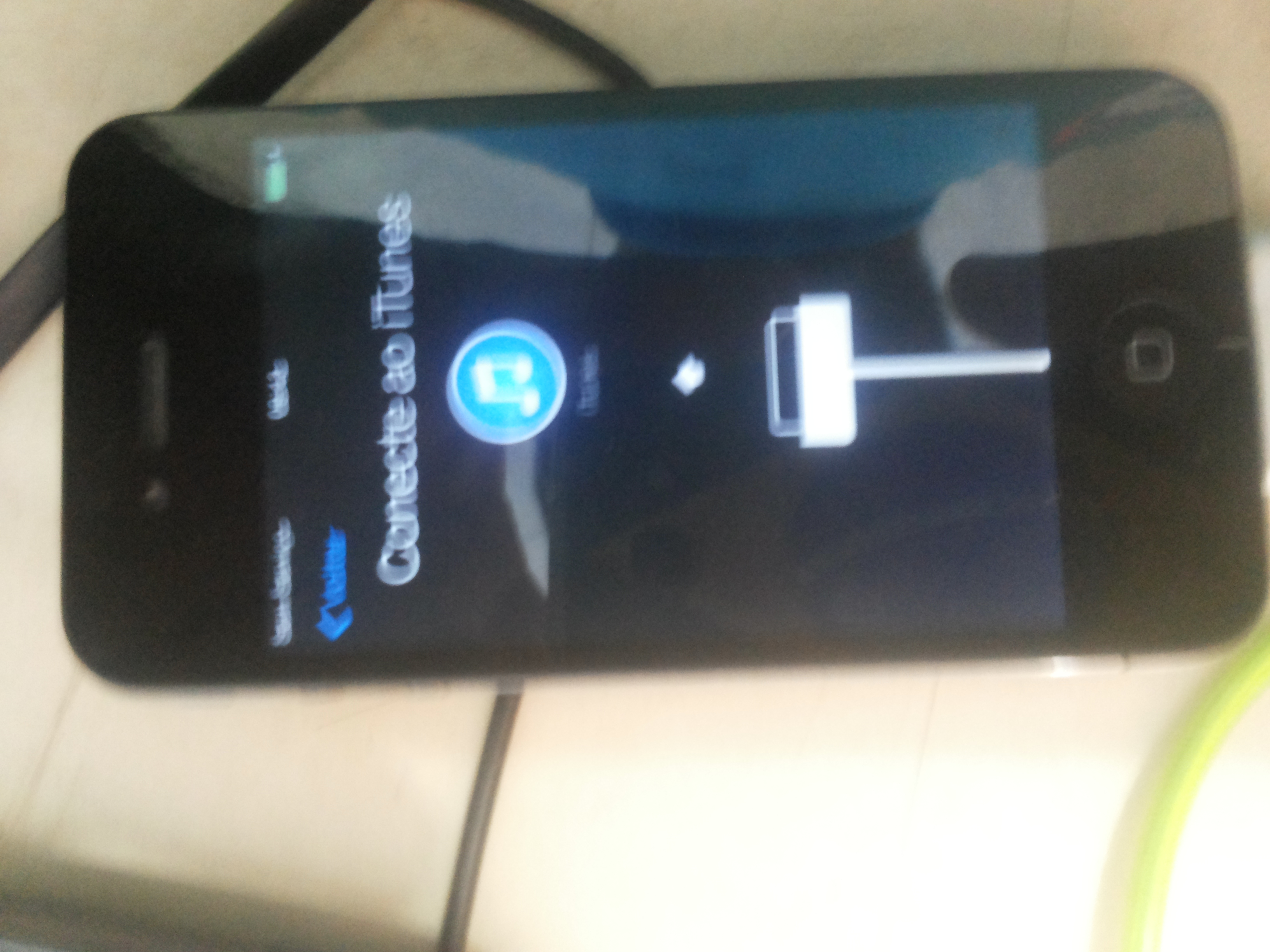

Postado Agosto 26, 2015 10 anos Autor aquela imagem e porque ta sem o cabo quando coloco 0 cabo ele di cnectado ao itunes o conector ta normal eu fi a atualizaçao e reset pelo itunes so que pra ativar coloco indioma,pais ai enve de pedir pra ativar vai praquela tela do itones
