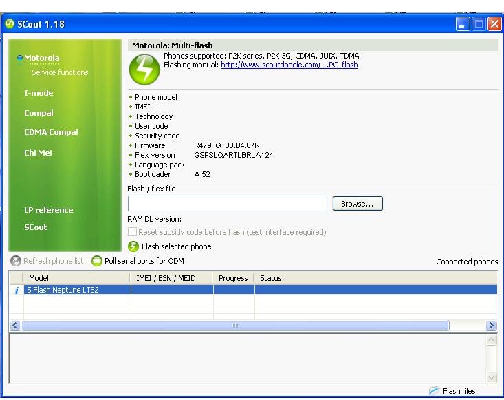

ola amigo eu baixei o Scout 1.18 conectei o celular
[ATTACH=CONFIG]12225[/ATTACH]
ele reconheceu instalei os drive e ele reconheceu blz, agora e so seleciona a flash na opção (flash/flex file).
Olá amigo, pode fazer o procedimento de flash tranquilamente, o aparelho foi reconhecido.
