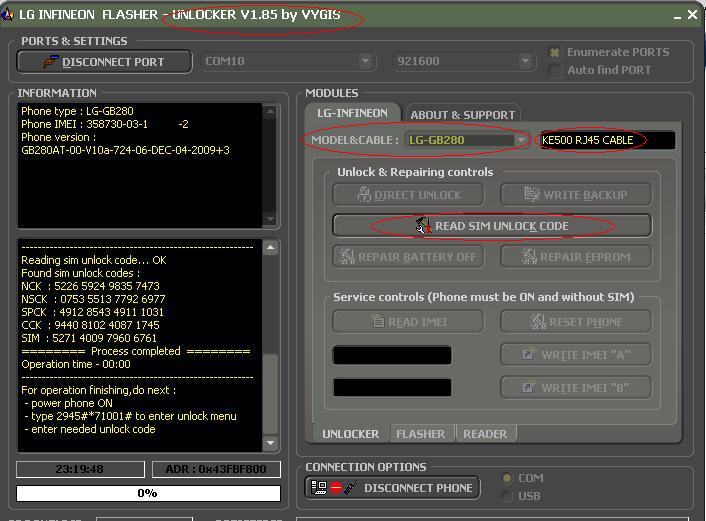

GB280 Desbloqueio pela vygis
- Abrir o programa Lg Infineon (uso o 1.77) - Selecionar o modelo GB230 - Conectar o ATC com cabo ME550 na box. - Clicar em "Read SIM unlock code". - Após a leitura inserir o codigo no aparelho.

Comigo isso não deu certo não foi funcional, gera um código que nao serve para desbloqueio do GB280.
Connect phone to cable-phone must be ON, if phone can't be powered connect it OFF and press Power ON and keep it pressed until
bootloader will start ... OK
Loading primary loader ... OK
Loading secondary loader ... OK
Loading certificate ... OK
Reading phone info,please wait ... OK
Reading sim unlock code... OK
Sim unlock code : 0006 0000 0000 0000
======== Process completed ========
Operation time - 00:31
For operation finishing,do next :
- power phone ON
- type 2945#*71001# to enter unlock menu
- enter unlock code : 0006 0000 0000 0000
comigo a indicação do codigo esta vazia.e não faz a leitura do serial .só a leitura da firmware.

Amigo tente com o modelo Gu230 e poste fico no aguardo!
Agora deu certo testado aprovado!
Please power ON phone
Sim unlock code : 8547 8185 0222 9536
Operation time - 00:00
- power phone ON
- enter unlock code : 8547 8185 0222 9536

ja fiz a ultima atualização da vigys(v1.89) mas msm assim naum aparece o modelo gu230 para fazer o desbloqueio do gb280 alguem pode me ajudar??? desde ja agradeço e peço desculpas se houver resposta para minha pergunta
amifo atualize para versão LGI 1.92SD q vc não tera dificuldade de fazer esse modelo
