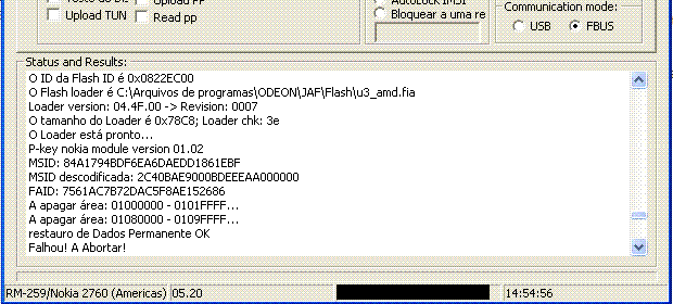

Ana Karla , como o nosso amigo ary falou seria melhor você contratar um suport durante 2 meses para evita prejuízo para você.
mais vamos lar , para você volta o 2760 você vai te que te os arquivos flash.
exemplo. Abra o programa, Marques as opções:
1-Manual- Flash
2-unlock
Selecione os arquivos exemplo nokia 2760 (Versã0 adequada ),
1- Clica em MCU escola o arquivo - MCU = rm174__05.00.mcusw
2- Clica em PPM escola o arquivo - PPM = rm174__05.00.ppm_l
3- Clica em CNT escola o arquivo - CNT = rm174__05.00.image_l
Após selecionar os arquivos acima, Clica em Flash
Coloque a bateria e segure o power do celular.
espere o termino do processo da flash , no final vai abri uma janela pedindo para você selecionar o arquivo mcu você escolhe o arquivo correto para o desbloqueio , depois é só espera que seu celular vai esta funcionando e desbloqueado.
Boa sorte.
