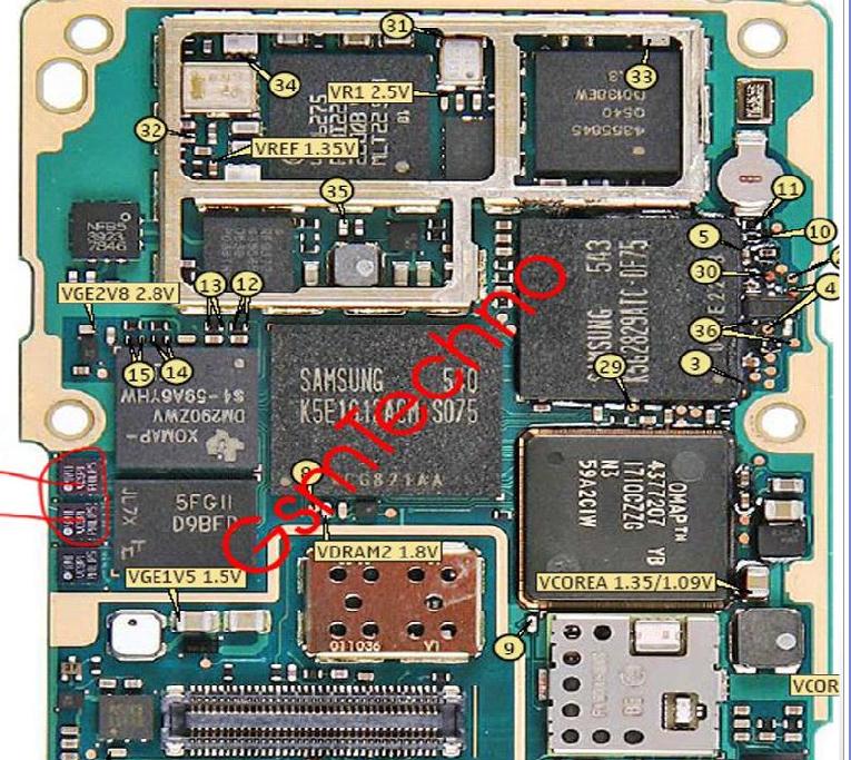

Olá pessoal espero estar no local certo! Entrou um atc na loja com o seguinte problema testei flex e outros displays e continuou com o problema, esse N80 fica com alguns riscos no meio da tela do atc, se alguem souber de algo vai ser de grande ajuda abraços.
Amigo, substitua os componentes marcados na imagem em anexo e tera sucesso.
Boa sorte.
Não tenho outra placa desse modelo tem de algum outro no qual poderei substituir por esses da foto? Se sim de qual modelo? ou somente substituindo-os poderei resolver o problema citado? Ressolda resolveria?
o ideal seria o sr. substituir os filtros citados o sr. pode tentar ressoldar com flux, mas dependendo do estado dos filtros não irá resultar sobre a compatibilidade, eu costumo colocar componentes novos, pois para reaproveitar de outra placa tem que fazer rebooling, tomando mais tempo e muito trabalho , esses componentes tambem são compativeis com varios modelos , n70 , 6288, entre outros...
