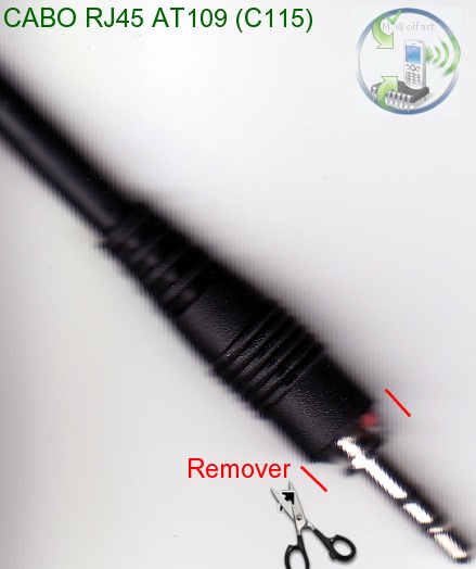

Aproveito neste tópico já criado, para deixar uma pequena dica relacionada a Motorolas que se utilizam do CABO RJ45 AT109 (C115), pois percebi que não só aqui no Brasil, mas em outros países, muitos estavam se lamentando e até botando a boca contra a Smart-Clip por não estarem conseguindo desbloquear seus Motorolas C115 por exemplo, principalmente por este já estar descontinuado do mercado.
Então, para aqueles que estão ou por ventura se depararão no não desbloqueio via botão UNLOCK da Smart-Clip, vai a dica, mas lembre-se, cada caso é um caso, desta forma esta minha dica poderá ser útil apenas para aqueles que estejam realizando todos os passos corretamente e mesmo assim não estão obtendo êxito no desbloqueio.
Veja se as bordas da capa protetora do conector RJ45, 2.5mm não estão demasiadamente emborrachadas, assim impedindo a conexão perfeita na entrada do fone de ouvido do celular. Isso pode ser contornado com um estilete, cuidadosamente se retira circularmente parte da capa protetora do plug 2.5mm do CABO C115. Caso venha se romper o ligamento GND, basta ressoldá-lo.
Obs.: Alguns podem já ter um cabo correto, mas para mim só obtive êxito 100% após este passo! :good:
Considerações finais: Espero que todos agora obtenham a tão esperada luz verde no LED E/G.
