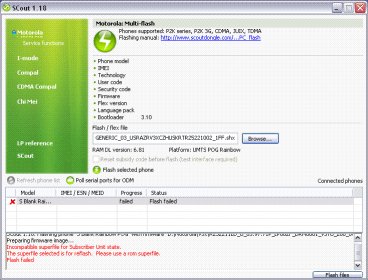

Tentei uma flash postada aqui pelo Moderador Igor, mas está dando erro na instalaçao dela na Scout. Diz ser reflash e precisaria de uma superfile. Seria necessaria uma fullflash ou seria decorrente de um outro problema ?

Se persistir o erro post a tela.
Amigo, conseguiu resolver seu problema? Eu consegui, pois acredito que alguns amigos do forum precisem ou precisarao da informacao. Fiz com t.p, a mensagem era parecida (nao consegui ler pois esta distorcendo a imagem) Primeiro conectei o negativo na placa depois o TP depois o positivo e por ultimo o cabo. Quando ele inicia o processo (a porcentagem) eu soltei o TP.
