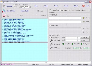

Tentei em todas velocidades com cabo L10C+L08A e dá sempre erro. Teria algum ajuste no software que ainda pode fazer para permitir o Read ? O atc é novo e nao sofreu queda e nem oxidaçao.

amigo por gentileza atualize a sua box para versão 2.65 permanecendo o erro espere atualizações.
a spiderman não esta lendo cpu e nem a firmware do atc..... ..observe q a mesma não consegue distinguir se a flash é em formato nor ou nand nas suas especificações....
observei no print tambem q os espaços aonde são salvas as firmwares estão em branco ..
espero ter ajudado paz !! boa sorte !!!

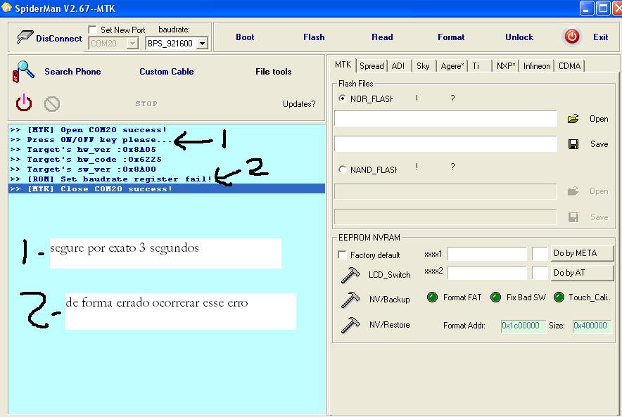

Amigo , já tentou segurar a tecla de ligar ater o final do read ?
Boa sorte.
Realmente amigo, estou tirando o dedo do "power" um pouco após dar a mensagem para retira-lo, tentarei logo mais quando o cliente retornar.
