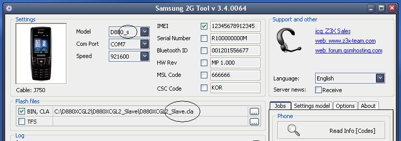

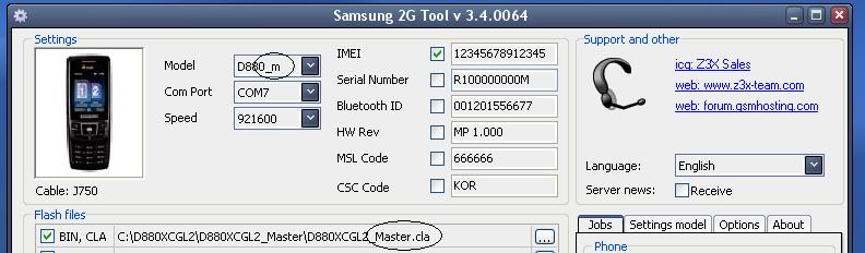

Passe essa flash com a z3x
http://www.clangsm.com.br/vb/z3x-box-team-products/367-arquivos-de-flash-para-z3x-box-samsung-6.html#post55389
siga os passos, boa sorte
1º slave
2ºmaster
