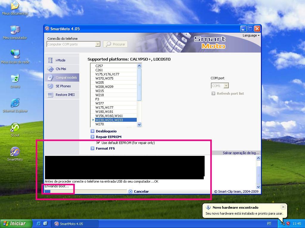

Olá amigos! eu estou com um w233 para desbloqueio. O sw encontra o aparelho, mais so fica enviando boot... queria saber se alguém ja teve este problema, com este ou outro aparelho e o que posso fazer para concluir o desbloqueio post-34646-139967414539_thumb.jpg obs: tiver que instalar novamente minha BOX e não sei se esta tudo ok Scard (acho que é este o nome do que lembra um pendriver) pisca umas 4 ou 5 vez de pois para bom caso ja tenha este problema no forum por favor descupara mais não achei nada
Olá amigos!
[ATTACH=CONFIG]11339[/ATTACH]

Amigo alguns aparelhos desses não completa o boot mesmo devido a versão do mesmo, sendo assim so possivel desbloqueio via codigo de subsidios, no forum mesmo temos parceiro que vendem...Entre em contato com eles e solicite o seu.
Obs. Não é defeito de seu scard nem de sua Smart fique tranquilo!
Observei tambem esse problema com W375, W396 e W231 e W233. Bateria 100% carregada, boot só começa e nao completa. Mudei de micro e mesmo problema, pensei até que poderia ser defeito do software, só consegui por código de subsidio. Esquisito ter uma ferramenta e nao fazer celulares básicos. :ljut:
