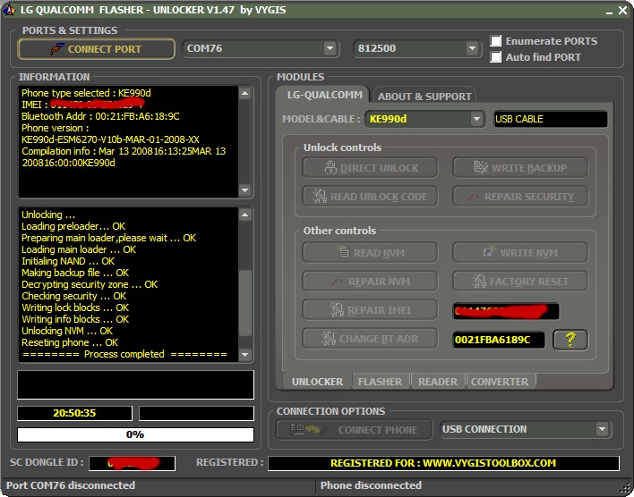

04º - Após abrirmos o Programa LG QUALCOMM FLASHER – UNLOCKER v1.47 (LGQ_1_47SC)
05º - De selecione Enumerate PORTS e Auto find PORT.
06º - Selecione a velocidade máxima disponível (Por exemplo, 812500)
07º - Selecione a porta COM pela qual seu Celular KE990 foi reconhecido pelo seu computador. (Ex.: COM2, COM3, COM4, etc.)
Para isso, vá a Propriedades do Sistema do seu computador e selecione a guia Hardware e clique em Gerenciador de Dispositivos.
Procure na lista Portas (COM & LPT), onde deverá constar LGE Mobile USB Serial Port (COM xx) onde xx será a porta correta, ok!
08º - Voltando ao programa (LGQ_1_47SC), selecione o modelo em questão KE990d.
09º - Clique CONNECT PORT para interligar o programa com a porta do celular.
10º - Clique CONNECT PHONE para interligar o programa com o telefone e aguarde reconhecer as informações do celular.
11º - Na guia READER, faça cópia de segurança da RAM e NAND (Caso tenha tempo e paciência poderá também realizar RAM-slow reading).
12º - Na guia UNLOCKER, clique em DIRECT UNLOCK.
