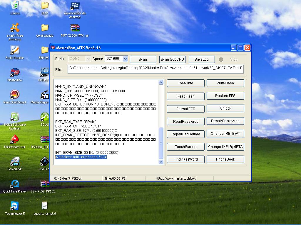

Write flash fail!--error code:5034
o aparelho chegou aki como não reconhece transflash apos verificar conector e cartao fiz um read flash salvei e atualizei ele com uma firmware compativel e deu esse erro , consegui passar uma de e71tv+ (o aparelho e uma copia do e71 + o modelo e um k73tv+) atualizo e não ligo mais ae passei backup e da esse erro ja baixei todas firmware de e71 pensando que ia resolver e nada , não sei mais o que fazer
boa tarde meu caro diego , voce precisa executar a flash usando um arquivo exatamente da mesma versao original do aparelho . Atualize seu programa para a versao mais recente 6.48 MTK e tente novamente
Sim estou passando o backup e uma compativel so que da esse erro acredito que não seja questao de atualização pos teria que fucionar com o antigo tb certo? mas mesmo assim vo atualizar e posto resultado
