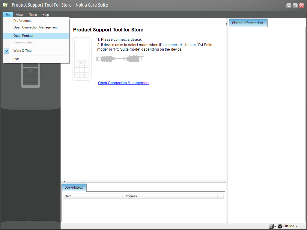

Abra o Nokia Care Suite
Click em File e Open Product
Selecione a RM-902 e click em Open
Click em programing e Recovery
Selecione o product code do aparelho e click em Start
