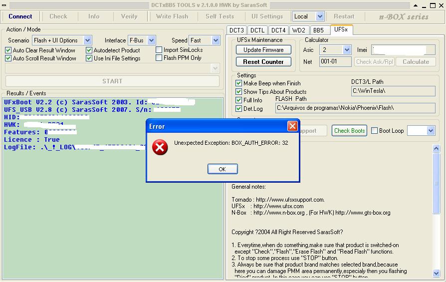

olha eu tenho aqui um procedimento pra isso que ja funcionou recentemente comigo, mas não sei se posso postar, pois acho que vai contra as regras do forum, se os moderadores puderem me dizer se posso postar mais esclarecimentos o nome do programa é UFSxCODE.
Account for this HWK module does not exist on server. Please contact your reseller!
em suma, está dizendo acima que não constam informações sobre seu hwk, na base de dados do servidor, então agente pode mudar pra um que esteja na base, mas não sei se posso postar o arquivo. Estou no aguardo da moderação pra mais detalhes.
BOX_AUTH_ERROR: 20
1. Abra o Update Cient.
2. Selecione a linguagem.
3. Click "Next".
4. Espere até que o botão "Firmware Update UFS" esteja disponível.
5. Selecione o arquivo req.fbi em anexo.
6. Após alguns segundos o processo terminará e criará um arquivo chamado serial de sua ufs.req.
7. Abra o programa ufs3tools em anexo no botão "FBI calculator" selecione o arquivo gerado pelo programa Update Client do saras.
8. Abra novamente o Update Client refaça o procedimento de Update Firmware selecionando o arquivo gerado pelo programa ufs3tools.
Postem Resultados.
Perfeito, consegui ajeitar minha HWK que após atualizar estava dando esta mensagem de erro. Basta seguir o passo-a-passo do Michel que não tem erro. valeu ae!

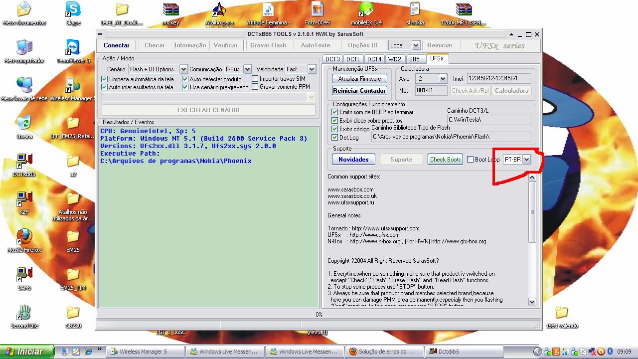

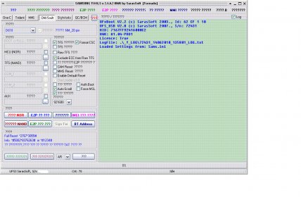

Atualizei da versao 2090 para 2010 e atualizaçoes posteriores maiores problemas, mas observo que desde a versao 2.0.9.0 o software de trabalho com Samsung apresenta ???? em toda tela.Como sei a posisao das funçoes mesmo assim funciona, mas gostaria de corrigir. Como corrigir por favor ? Os demais softwares apresentam a tela normal. Esse problema somente num pc, dai depreende-se que nao seja problema do software baixado, pois em outros funciona normal todos os aplicativos.
Amigo Vankad, deixa eu ver se entendi...o Sr. disse que nas novas atualizações, somente o programa da Samsung apresenta diferença das demais atualizações correto? poderia postar um print de como está o software nesse momento e apontar qual o erro o Sr. encontrou?
Mas veja nao tenho nada no canto direito da tela, dai nao tenho como optar pelo idioma.
Olha sei q ja foi postado a solução mas talvez o amigo não tenha entendido bem então coloquei na imagem do mesmo programa citado pelo amigo vankad somente para sua melhor compreenção. Boa sorte!
