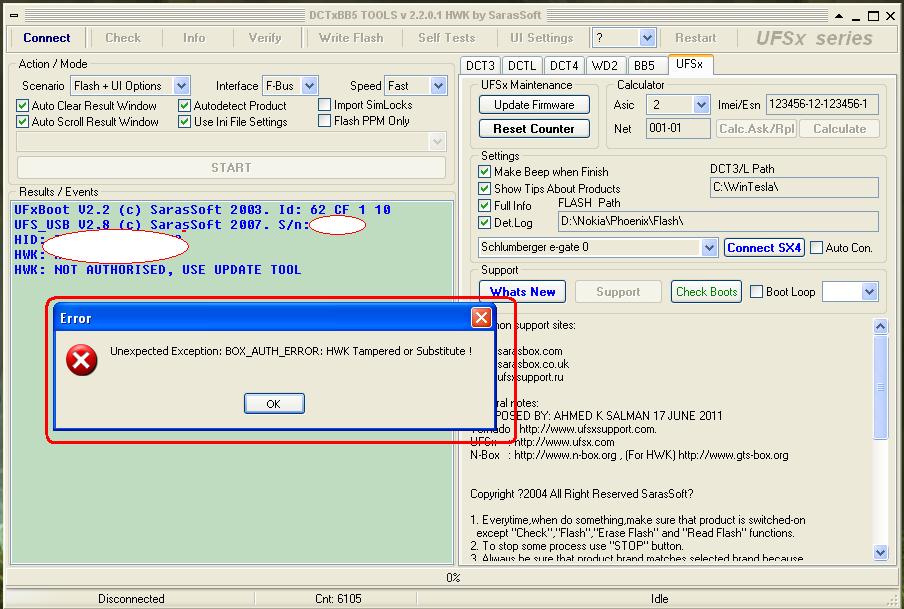

Ó problema foi o seguinte, minha box deu box_auth_error 20, fiz o procedimento citado no forum e ficou beleza, mas agora sempre q tento a versao superior a 02.02.000 do o erro do print abaixo.
Aguardem o retorno do meu e vai aqui uma pequena dica.
Remova o Passo 2 HWK_Major_Suite_v02.02.000.exe
Faça o HWK Update Client.
Instale HWK_Major_Suite_v02.02.000.exe
E pronto.
Aguardem retorno no mesmo.

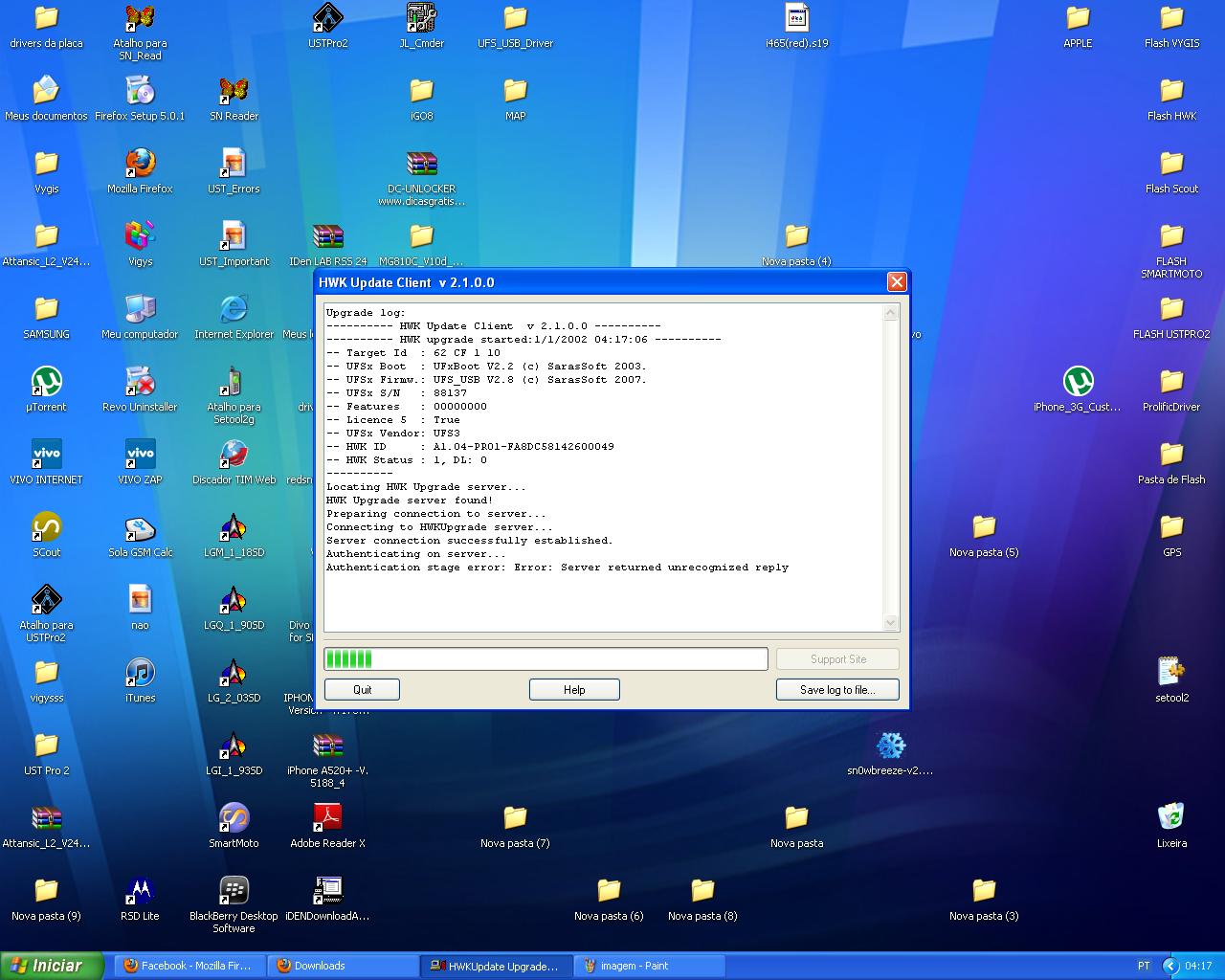

ola boa noite estou tentado instalar a hwk e ta dando esse error Upgrade log: ---------- HWK Update Client v 2.2.0.0 ---------- ---------- HWK upgrade started:10/11/2011 15:21:07 ---------- -- Target Id : 62 CF 1 10 -- UFSx Boot : UFxBoot V2.2 © SarasSoft 2003. -- UFSx Firmw.: UFS_USB V2.8 © SarasSoft 2007. -- UFSx S/N : 555555 -- Features : 00000001 -- Licence 5 : True -- UFSx Vendor: N-BOX -- HWK ID : A1.04-PRO1-1F5B0E62426000AC -- HWK Status : 1, DL: 0 ---------- Locating HWK Upgrade server... HWK Upgrade server found! Preparing connection to server... Connecting to HWKUpgrade server... Server connection successfully established. Authenticating on server... Authentication stage error: Server reported error:No more upgrade logs. Please contact your
Tradução:Servidor relatou erro: Não ha mais logs de atualização. Contacte o seu Reseller.
Esse erro acontece quando se esgotam as tentativas de atualização para registro do modulo HWK, quando não ocorre por excesso de tentativas ,o servidor pode estar bloqueando por suspeita de fraude,já que teve uma época que tinham muito modulos clone "nunca peguei nenhum,só ouvir relatos".
Por uma questao de segurança,primeiro e verificado a caixa portadora do Modulo,seu serial e Reseller,não conseguindo indentificar ou suspeitando o mesmo tem seu logs bloqueado por 72horas para analize.
Espere o prazo de 72hras "3 dias" e volte a atualizar o Modulo HWK,lembrando que se tentar antes deste periodo o mesmo pode ser renovado por masi 72horas.
Obs: As vezes por motivo desconhecido principalmente se tratando do Windows XP,ocorre que quando tenta executar o program mesmo ja instalado corretamente e ja usado algumas veze occorre do Modulo apresentar uma mensagem que o modulo HWK não esta registrado, basta reinstalar a ultima atualização,"atualmente a versão 2.2.0.3"
Ficar fazendo o processo de registro do modulo não irá adiantar só irá esgotar as tentativas,para resolver basta como citei,reinstalar a ultima atualização do momento.

estou tentando instalar a HWK desde sexta e aparece esse erro "Authentication stage error: Error: Server returned unrecognized reply", a unica solução é aguardar e tentar mais tarde mesmo?

esse é o erro [ATTACH=CONFIG]24949[/ATTACH]

consegui instalar e atualizar, só que agora esta dando o erro BOX AUTH ERROR:20 no update cliente atualiza normal, mais quando dar conect aparece esse error, agora estou instalando no windows seven. tem alguma solucao?
