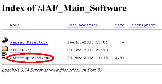

Ir aqui e fazer o download do programa instalador.

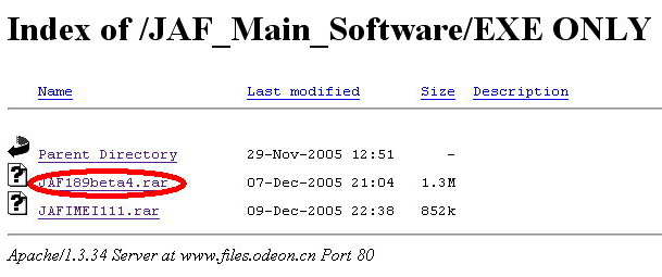

Verificar na pasta "EXE ONLY" se existe uma versão mais recente.
Neste caso existe, por isso, fazer o download.
Abrir o ficheiro, depois da transferência concluída, e seguir as instruções: Click "Next", depois click "Install" e por fim "Finish"

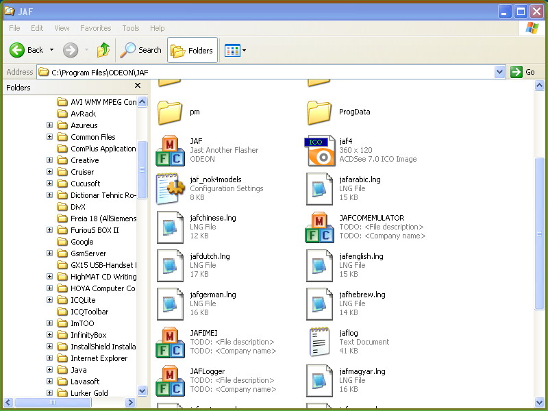

Depois de terminada a instalação, ir a \program files\odeon\JAF e copiar para lá o outro ficheiro (neste caso 189 beta 4). Vai dizer que o ficheiro já existe, mas mesmo assim fazer "overwrite". Click "YES".
No final será este o aspecto da pasta onde instalou a JAF:

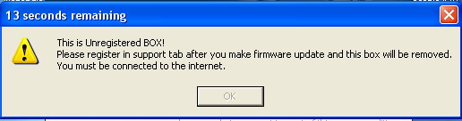

Click "Launch JAF". Se tem uma box nova, ou por registar, vai-lhe aparecer esta mensagem:
Vai ter de esperar 20 segundos até o programa abrir.

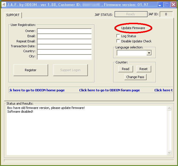

Primeiro de tudo é fazer um update do software da box:
Esperar que acabe, e reiniciar o programa. Terá de esperar mais 20 segundos até ele abrir.

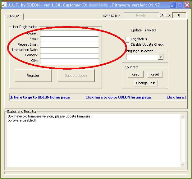

Depois de reaberto o programa, deverá registar então a box. Para tal preencher com os seus dados os seguintes campos:
Depois disto, e se tudo correu conforme seria de esperar, a box está instalada, registada e pronta a funcionar.

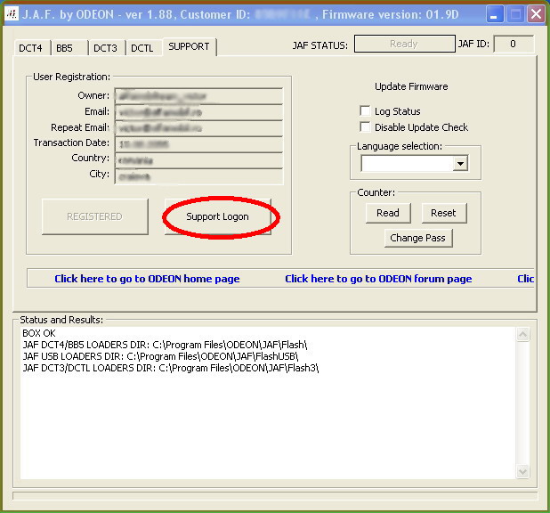

Para ter acesso à area de suporte, click no botão "SUPPORT LOGON":
