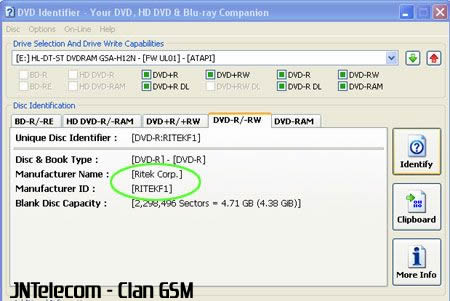

Comprei por estes dias mídias DVD-R da marca Maxell em um supermercado. Fiz a análise da mídia através do DVD Identifier e a resposta foi esta:
http://www.clangsm.com.br/vb/attachment.php?attachmentid=9785&stc=1&d=1273027506
Deu pra entender porque é um método confuso? Um DVD-R Maxell, fabricado pela Ricoh.
Neste caso não é uma falsificação, mas um produto Ritek, comprado OEM pela Maxell e comercializado com a marca Maxell.
