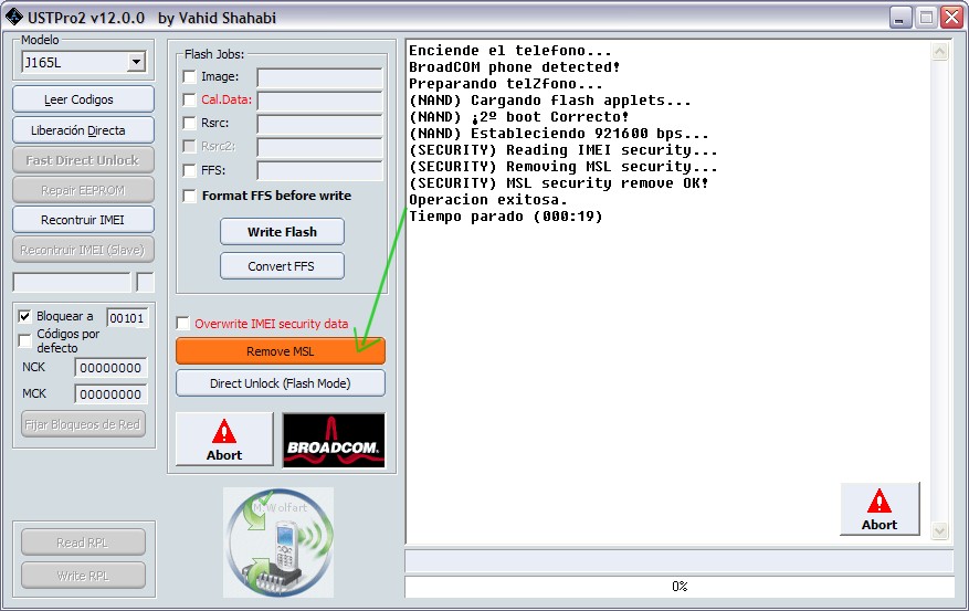

Remover MSL Security...:
1º Com software “v12.0.0F” aberto, selecione modelo “J165L” e clique em “Remove MSL”.
2º Agora aguarde aparecer “Enciende el telefono...”, conecte o “CABO C450” a Porta RJ15 da BOX, posteriormente ao aparelho sem bateria.
3º Aguarde alguns instantes e ao aparecer “Operacion exitosa”, desconecte o “CABO C450” do aparelho apenas e vamos ao desbloqueio de fato.
Veja: post-20026-139967515375_thumb.jpg

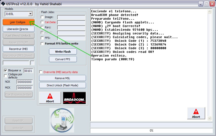

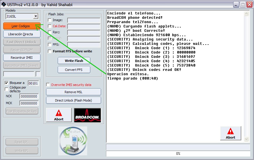

Desbloqueio via leitura dos códigos:
1º Com software “v12.0.0F” aberto, modelo “J165L” selecionado, clique em “Leer Codigos”.
2º Agora aguarde aparecer “Enciende el telefono...”, conecte o “CABO C450” ao aparelho com bateria.
3º Aguarde alguns instantes e ao aparecer “Operacion exitosa”, verás os códigos existentes do aparelho, como NCK (mesmo que “Código de subsídio”), MCK e outros.
Veja 1: post-20026-139967515361_thumb.jpg
Veja 2: post-20026-139967515156_thumb.jpg

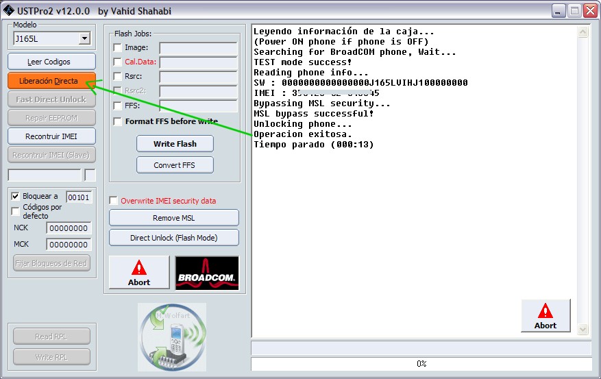

Desbloqueio Direto:
1º Com software “v12.0.0F” aberto, modelo “J165L” selecionado, clique em "Liberación Directa".
2º Agora aguarde aparecer:
Leyendo información de la caja...
(Power ON phone if phone is OFF)
Searching for BroadCOM phone, Wait...
e conecte o “CABO C450” ao aparelho com bateria.
3º Aguarde alguns instantes, enquanto isso irá aparecer na tela do celular "IMEI MODE", e ao aparecer “Operacion exitosa”, aparelho desbloqueado!!!
Veja: post-20026-139967515273_thumb.jpg
