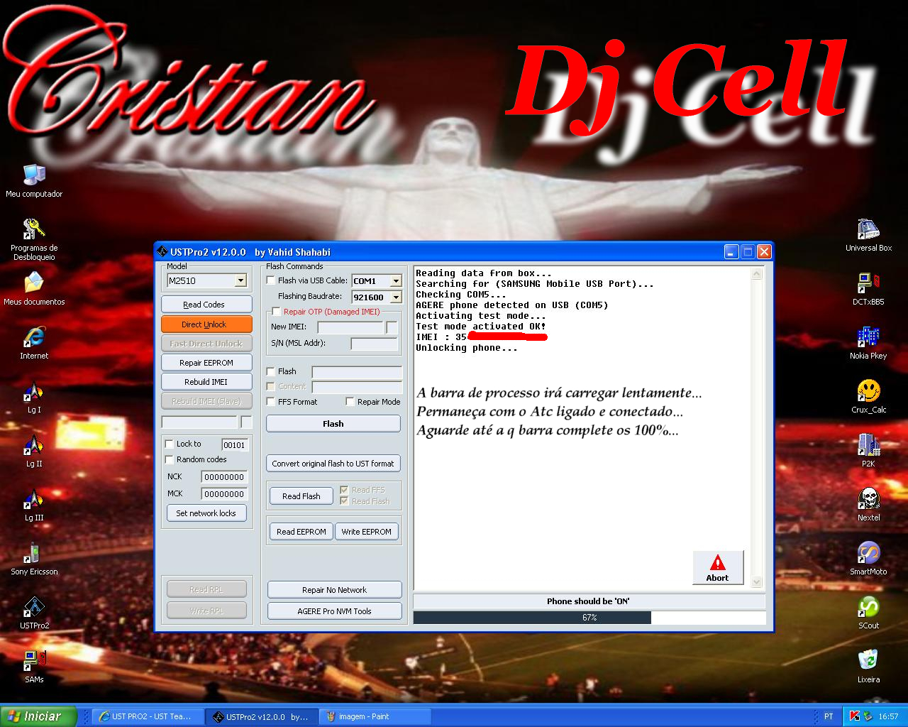

Conecte o atc e na tela do mesmo irá aparecerá as opções de conexão, selecione a opção PC Suite..
Click em Direct Unlock e aguarde o
Atc ser encontrado e o processo começar...

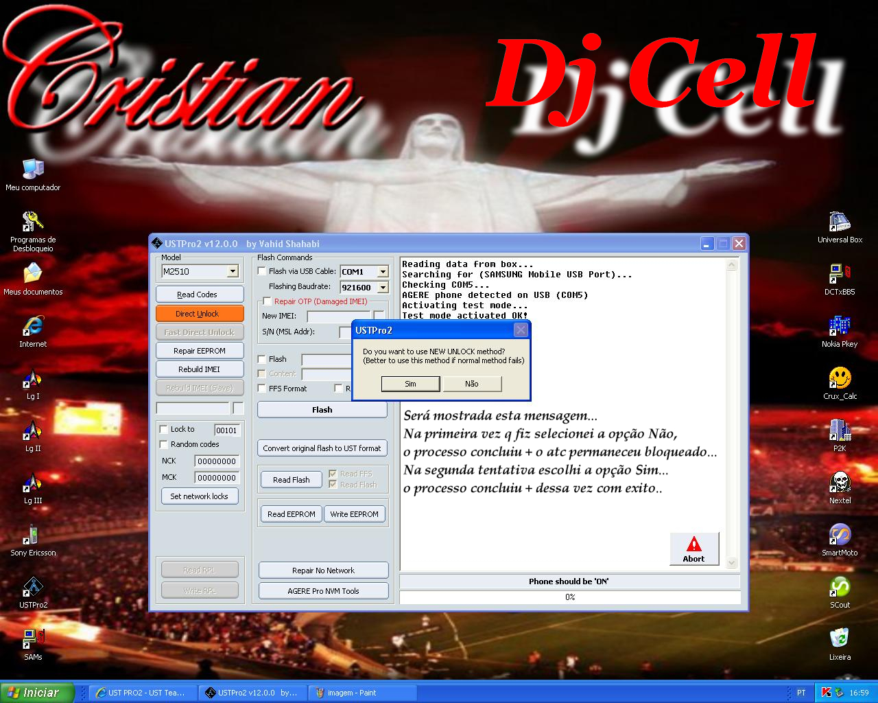

Quando chegar aos 100% abrirá uma caixa pra vc selecionar Sim ou Não

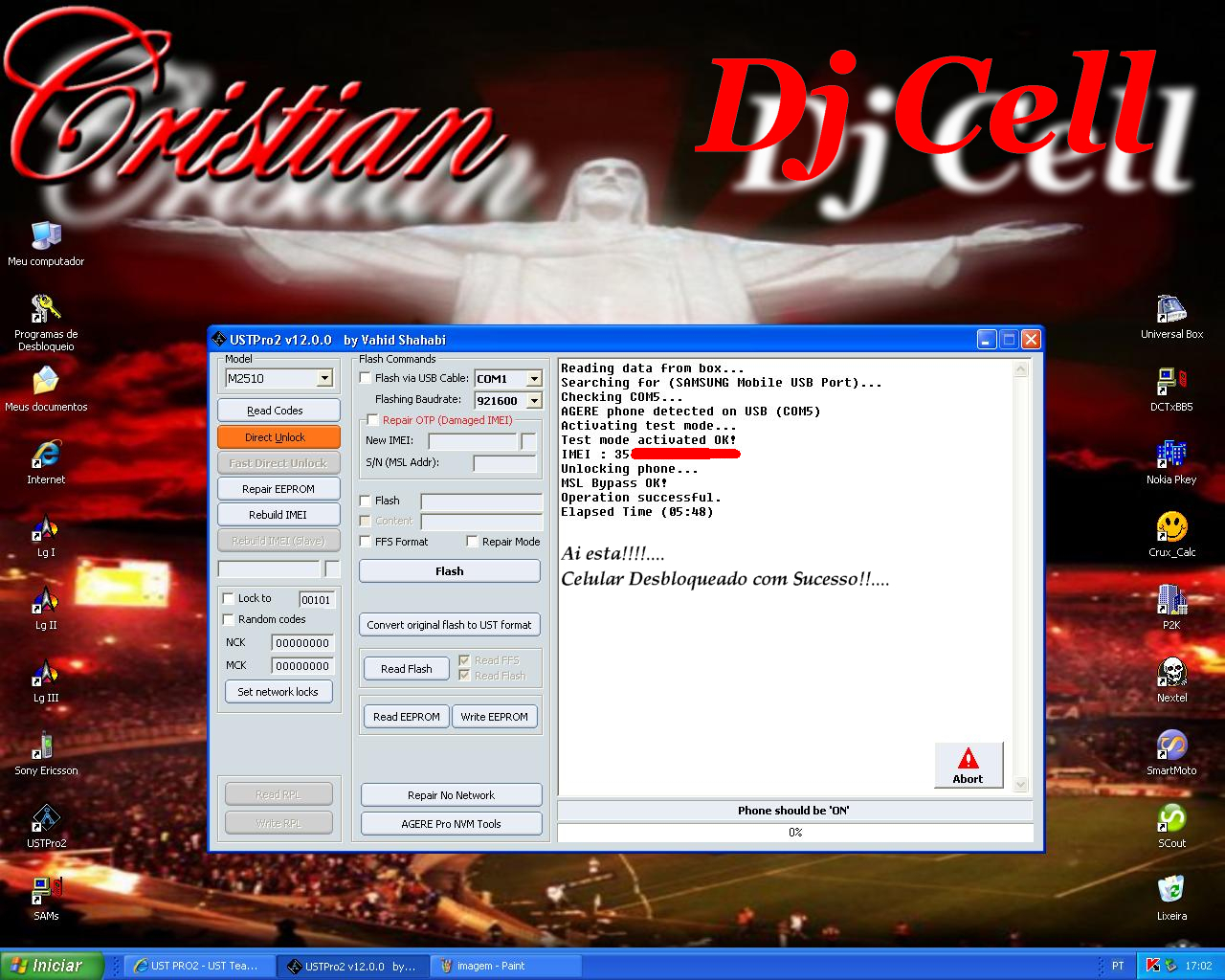

Na primeira tentativa q fiz selecionei Não e o processo concluiu com sucesso + o atc continuou bloqueado...
Na segunda tentativa selecionei a opção Sim, o processo concluiu com sucesso e ai sim o Atc foi desbloqueado com sucesso.

Olá Pessoal... Devido a um erro ñ gonsegui postar as prints do procedimento... Desculpa ai.... + segue ai as imagens espero q ajude... Abraços Dj Cell :good:post-252-139967384103_thumb.jpg
