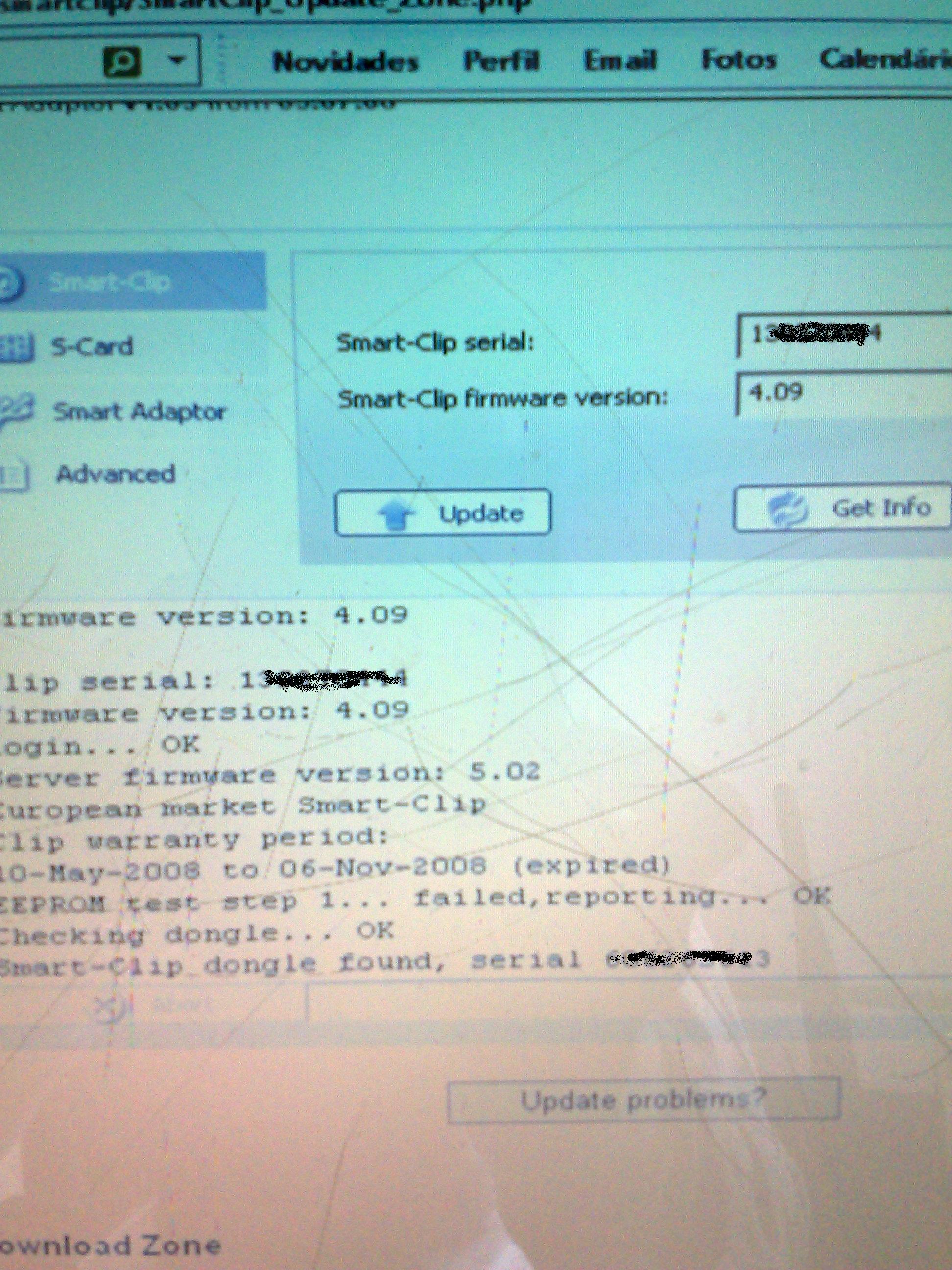

Ola a todos amigos estou com o problema de clip não encontrada só que ja verifiquei portas pararelas ja tentei em outro pc e nada ja troquei os condensadores da box e nada o que me intriga é que ela le normal na hora de atualizar , vejan anexo,se algum colega ja solucionou isso aguardo uma dica ok obrigado a todos . obs le mas não atualiza veja anexo.
Já peguei erros assim, salve o log de leitura e envie email para support@smart-clip.com, porem se sua smart estiver fora da garantia é bem provavel que eles cobrem por mais 1 ano de acesso ao boot-loader para resolver seu problema, de qualquer maneira envie o email e aguarde 24hs pela resposta, poste aqui o que foi enviado por eles.
