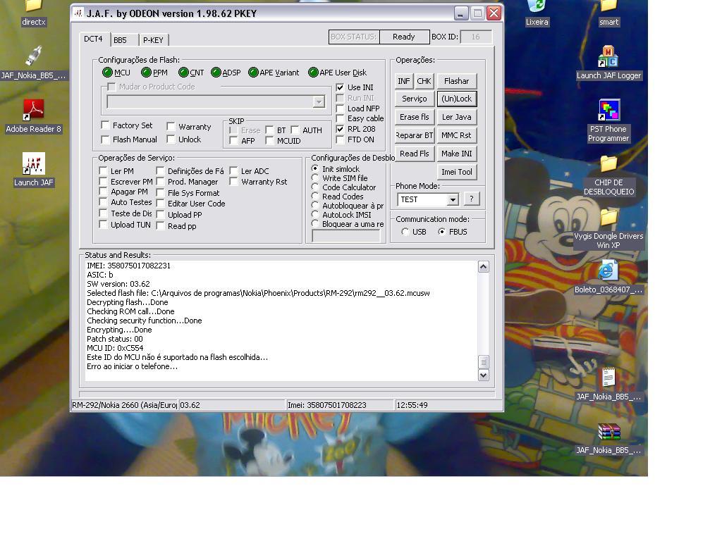

5-Por ultimo selecione a opção "INFO" e espere para aparecer a leitura de seu aparelho, e em seguida clique em "UNLOCK",durante o processo da flash do atc o SW de sua PKEY irá pedir para uqe você selecione o arquivo "MCU" de seu aparelho,basta você selecionar e abrir o mesmo dos seu SW do 2660.
Posted Image
Ola pessoal do forum. Ja efetuei diversos desbloqueios do 2660, mas estou com um aqui que apresenta o erro da imagem. A versão dele é 3.62 mas apresenta o erro em anexo. Caso alguem possa me ajudar, sera q terei q passar uma flash e mudar a versão???Caso precise qual versão utilizar??? Agradeço qquer ajuda.
Baixe outra MCU da mesma Versão , pois está pode está corrompida
Então a flash não tem no suporte da HWK. Alguem poderia postar alguma para me ajudar, busquei na net mas num to achando.Versão RM-292 03.62.
Segui a MCU dele para fazer o desbloqueio corretamente.
http://rs627.rapidshare.com/files/257322973/MCU_rm292__03.62By_www.clangsm.com.br.rar
Caso apresente algum erro, basta fazer o upgrade para a versão V03.63 e refazer o desbloqueio.
