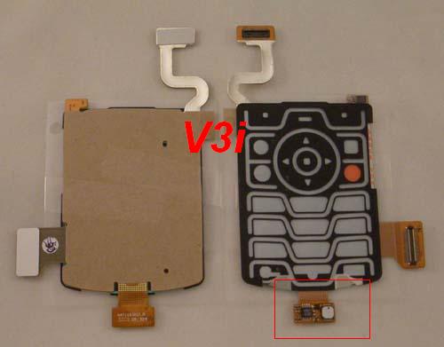

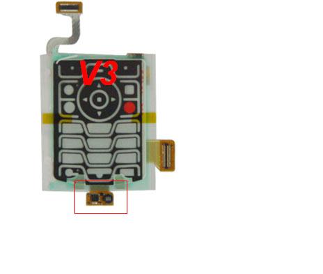

Caros técnicos ainda não consegui visualizar a diferença entre alguns flexs cable de V3 principalmente o do v3 e o v3i. Gostaria de uma ajuda desde já agradeço. Biel.:confused:
Amigo,se mesmo assim vc ainda ficar com duvida repare que no V3 o conector da malha (Flex cable) que vai na placa possui dois pinos unidos por um pingo de solda, e no V3i todos os pinos sao libvres,sem essa junção. Att:Victor-cell
